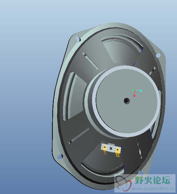

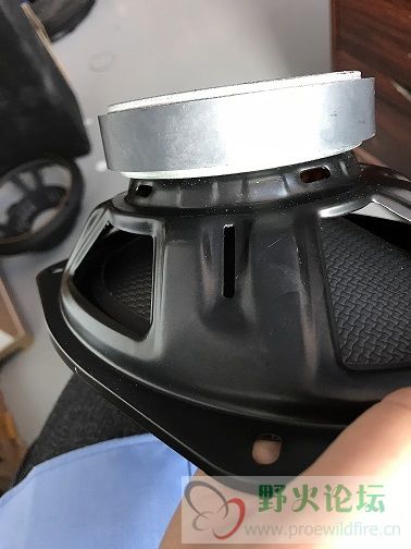

[求助] 新手求教这个曲面应该怎么做(附上实物图和我画的图),谢谢

发表于 2016-11-4 10:38 | 显示全部楼层
你这个应该是用钣金做的。

发表于 2016-11-4 11:40 | 显示全部楼层
钣金冲的凸包?

发表于 2016-11-4 16:23 | 显示全部楼层
做曲线,做面,再实体化
 楼主| 发表于 2016-11-4 21:21 | 显示全部楼层
这个是钣金件,那些凸包不知道用什么思路去做,小君说的这个我想过,但不知道怎么具体操件。
发表于 2016-11-21 10:27 | 显示全部楼层
你这些凸包,都是模具出来的

发表于 2016-11-22 10:50 | 显示全部楼层
钣金,但是不会钣金可以用曲面命令慢慢做
