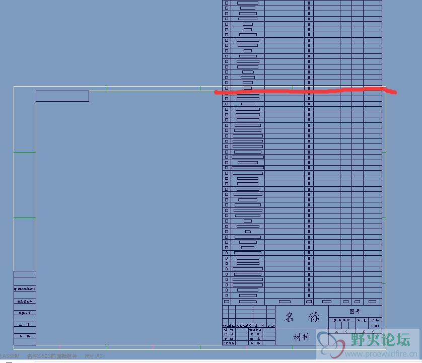

BOM表怎样设置才能自动换行????

发表于 2016-11-3 18:08 | 显示全部楼层
选中表,表——设置延拓——点选要切断的位置,
点选拐弯后的起始位置和拐弯后顶上的截止位置。
可继续拐弯。
野火4。0的做法。
抛砖引玉,仅供参考。

发表于 2016-11-4 11:42 | 显示全部楼层
点击表,选编页,设置延拓,设置完之后,接着增加段。就可以显示在同一张图纸上了。多试试,祝你成功

增加的段会在第二个页面显示

整明白了。搞定,一直点增加段是单行,原来点范围的时候远离选的原点就要以全部显示出来了。
