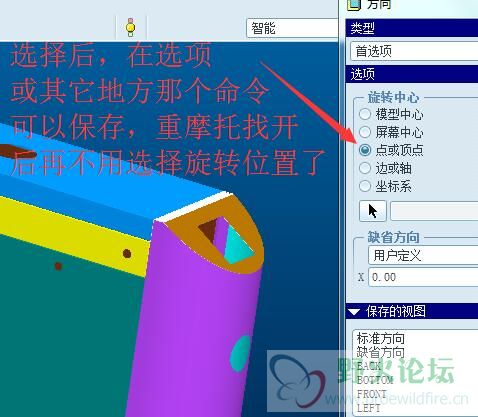

发表于 2016-11-2 15:50 | 显示全部楼层 |阅读模式
如何保存旋转位置,在选项中设置那个命令可以保存

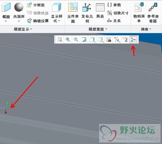

 楼主| 发表于 2016-11-3 08:00 | 显示全部楼层
有知道,但是旋转中心位置离模型太远,转下就不见了

发表于 2016-11-3 15:42 | 显示全部楼层
creo 版本 点箭头所指的旋转中心, 直到屏幕上不显示旋转中心的图标(如图下箭头图标),这时旋转就不会模型跑的问题了(也就是说它不会围绕旋转中心去转了)
529
726
发表于 2016-11-3 16:43 | 显示全部楼层
proe 5.0 点箭头关闭旋转中心即可
47499
发表于 2016-11-3 20:32 | 显示全部楼层
旋转中心 关闭即可, config 里也可以配置直接关闭掉。
