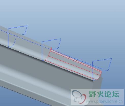

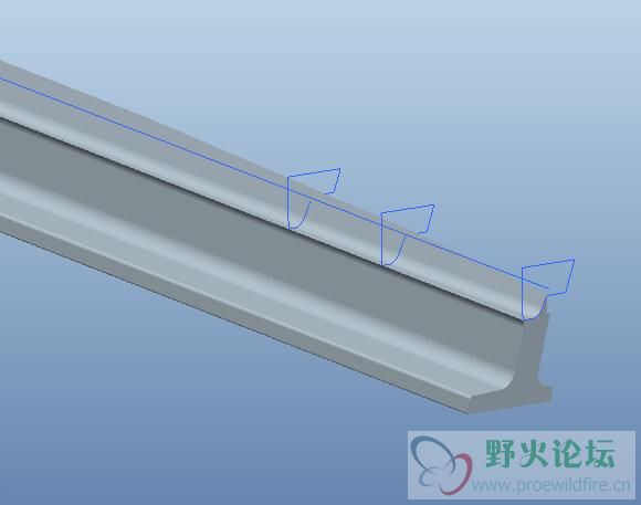

求大神帮忙[
这个是实体、扫描路径和混合截面
这个是实体、扫描路径和混合截面
 楼主| 发表于 2016-11-1 20:11 | 显示全部楼层
三个的时候就会失败,但是一个一个混合的话第三个还是混合不了

发表于 2016-11-2 09:39 | 显示全部楼层
点数不一样,那你添加点上去,不就行了
 楼主| 发表于 2016-11-2 23:36 | 显示全部楼层
a199 发表于 2016-11-2 09:39
点数不一样,那你添加点上去,不就行了
增加点数就直接失败了
 楼主| 发表于 2016-11-2 23:44 | 显示全部楼层
点数不一样,那你添加点上去,不就行了
而且点数前三个点数是一样的但混合也失败了

发表于 2016-11-3 09:10 | 显示全部楼层
试试边界混合或者VSS

 楼主| 发表于 2016-11-4 00:52 | 显示全部楼层
饶过谁 发表于 2016-11-3 09:10
试试边界混合或者VSS
谢谢,用边界混合一个一个混成功了
