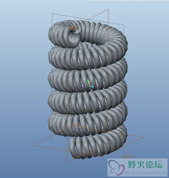

发表于 2016-11-1 09:44 | 显示全部楼层
大体的建模思路是这样。。。仅供参考。
yh-61101.prt.zip (172.28 KB, 下载次数: 23)

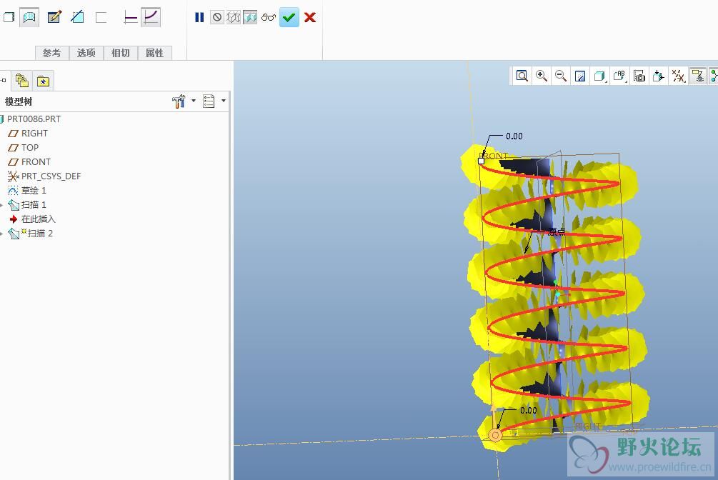

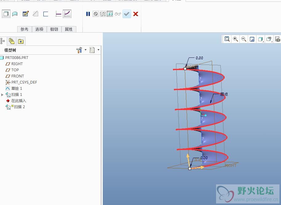

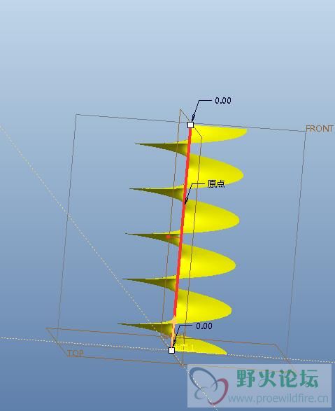

简单:
1.先画一条扫描线,即高
2.第一次扫描得到螺旋线
选曲面,截面可变,画下图截面,假设弹簧直径为100那么长就是50,角度用函数控制
sd3=trajpar*360*5,5就是高度方向的圈数
得到如下图形,数一下是不是5圈,最大外圆是不是100
3.利用画好的螺旋面画第二条螺旋线:
进入扫描,右不角过虑器选边,点选曲面的边,同样选曲面可变
接下来跟上一步差不多
sd3=trajpar*360*((100*pi*5)/10)
再解释一下:前面的圆直径不是100嘛,如果给定弹簧钢丝直径10,100*pi*5就是螺旋线的长度(其实不是很准确,但可以近似的这么认为,要想准确可以插入测量特征)
4.接下来会了吧,选边线之间扫描
