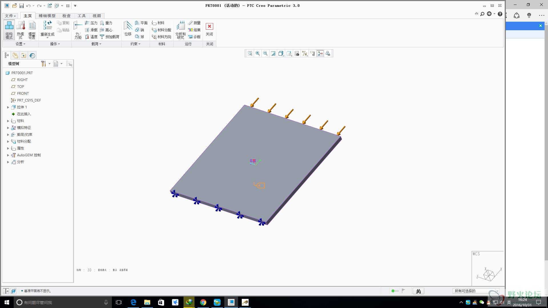

图一所示的板施加固定约束的话,会在约束处产生应力奇异,与实际的情况不符合。
最后的分析结果如图二

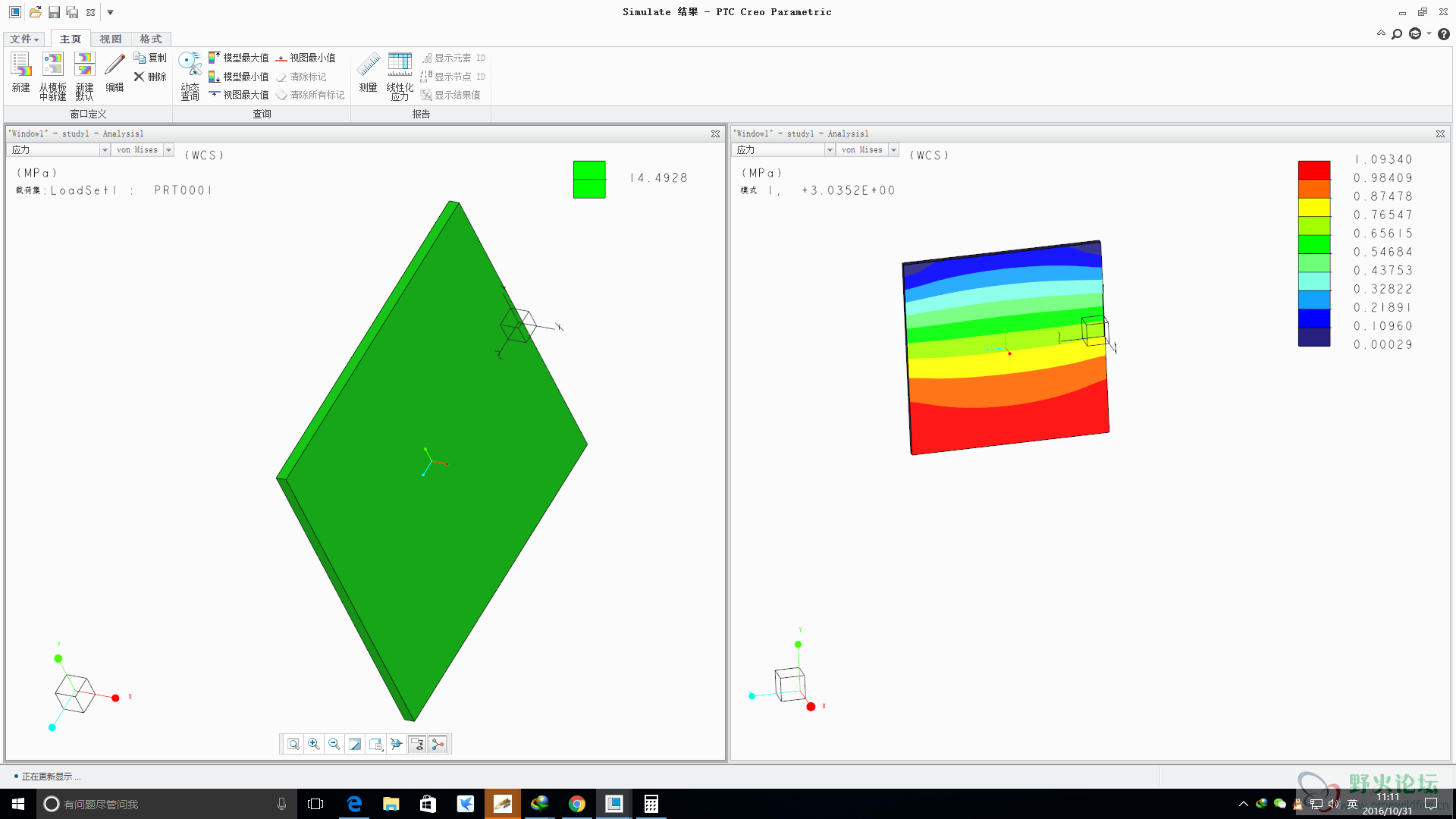

我们可以在约束面上的一点或者几点处添加基础弹簧(如图三),刚度系数给得很小(比如0.01n/m),再施加平面约束,就可以模拟真实的情况了,也不会出现约束不足。

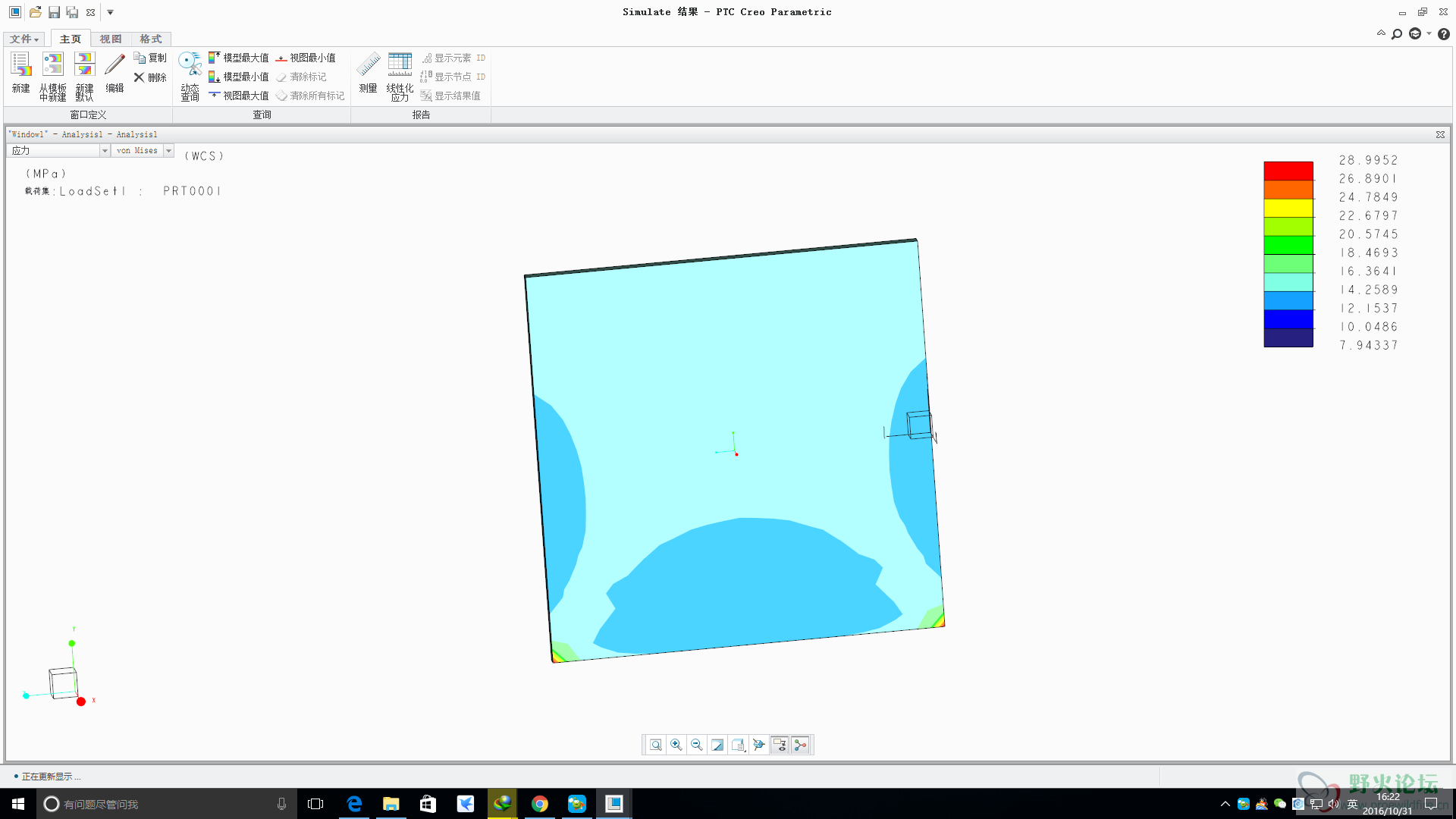

最后分析的结果也与理论分析的一致,也不会出现应力奇异(如图四)。

图一
图一

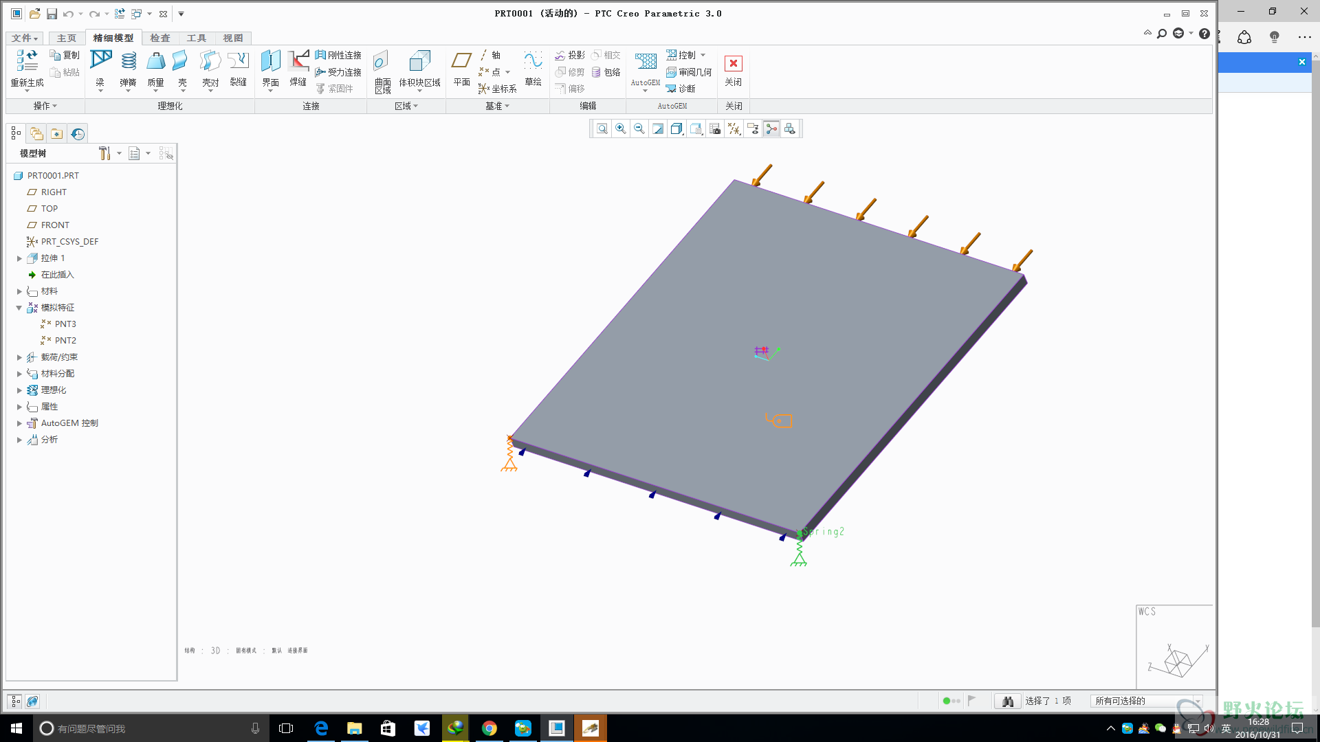

图二
图二
图三
图三
图四
图四

这种处理方法在实际中其实没有太大意义,因为位移量不对,刚度系数给那么小在实际中是没有实用价值的,如果只是研究学习则无可厚非!

这种情况是在特殊情况下用的,比如只承受压载荷,如果讲x、y、z的方向都约束住会出现应力奇异,用弹簧就不会出现应力奇异。

直接在固定面用圆柱坐标系,Z向固定,角度固定,R径向自由,也不会出现应力奇异性,和理论计算应该以一致

我用你的方法分析了下,与添加弹簧的结果对比发现,基本都可以忽略应力奇异产生的影响了,添加圆柱坐标系的分析结果的最大值比最小值大了1kpa,而添加弹簧的最大值比最小值大了0.1kpa

可以避免奇异,分两步:1.只在约束处约束载荷方向上的位移约束;2.最对称中心建立基准点,在此基准点上限制另外两个方向上的位移约束就行了,试试看,很管用的。
