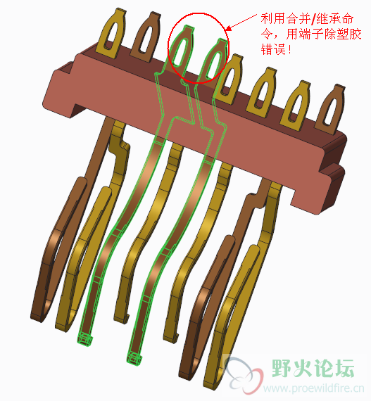

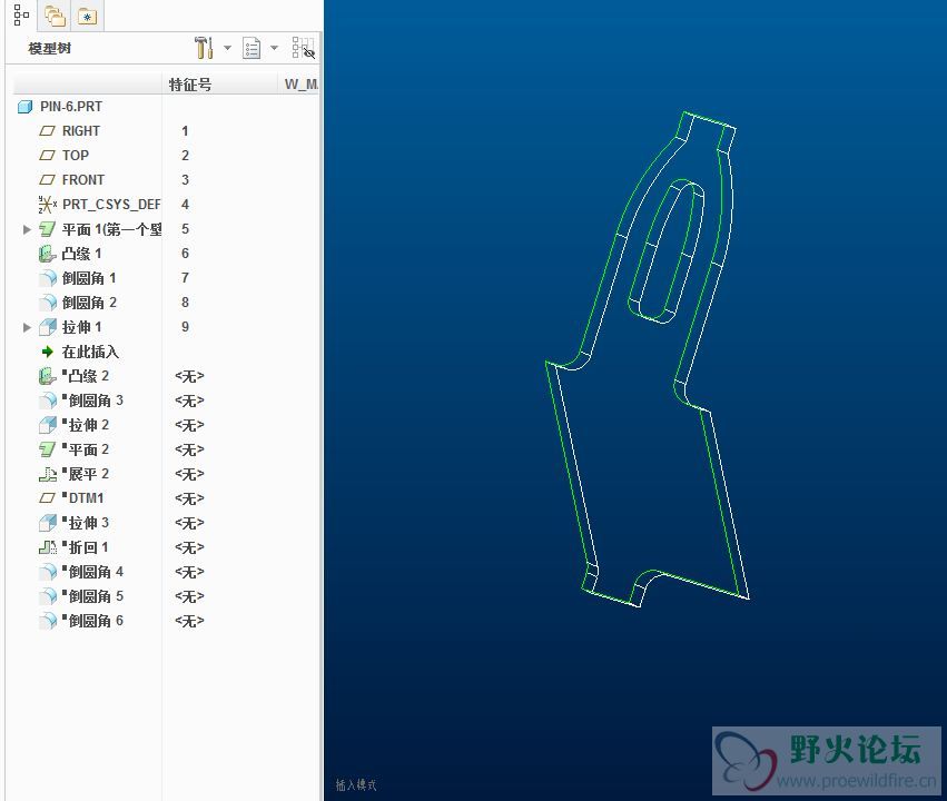

如下图,8PIN里就两PIN会失败,其余都OK,又找不出原因!请高手帮忙看看,附上原3D档。

元件操作-切除

像这个的没必要去切除啊?
529
726
发表于 2016-10-31 14:42 | 显示全部楼层
零件下面割断部分问题, 拖到上面继承合并切割没问题, 关键像这样的切割没什么实际意义, 膜内注塑就可以了, 即使你切不来了也出不了模

就是想看看问题出在哪里,经常出样的问题!
