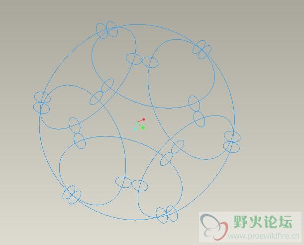

发表于 2016-10-31 11:30 | 显示全部楼层
我这个是骨架模型做的,我六个面都做了,其实做三个面在镜像就够了,尺寸是外正六边形控制的,会随外尺寸变化而变化。圆环尺寸不会变,假如圆环尺寸也要变,那就编辑下关系式和外尺寸关联下也可以随动的。
sdgdjgb + 1 很给力!

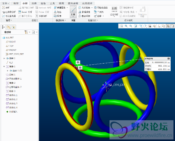

发表于 2016-11-23 19:05 | 显示全部楼层
我也试了下:
       我的大致方法:球体和正方体相交,然后扫描阵列,加了两个参数,用来修改成想要的大圆直径和小圆直径。
距离测量(相切)
距离测量(相切)
