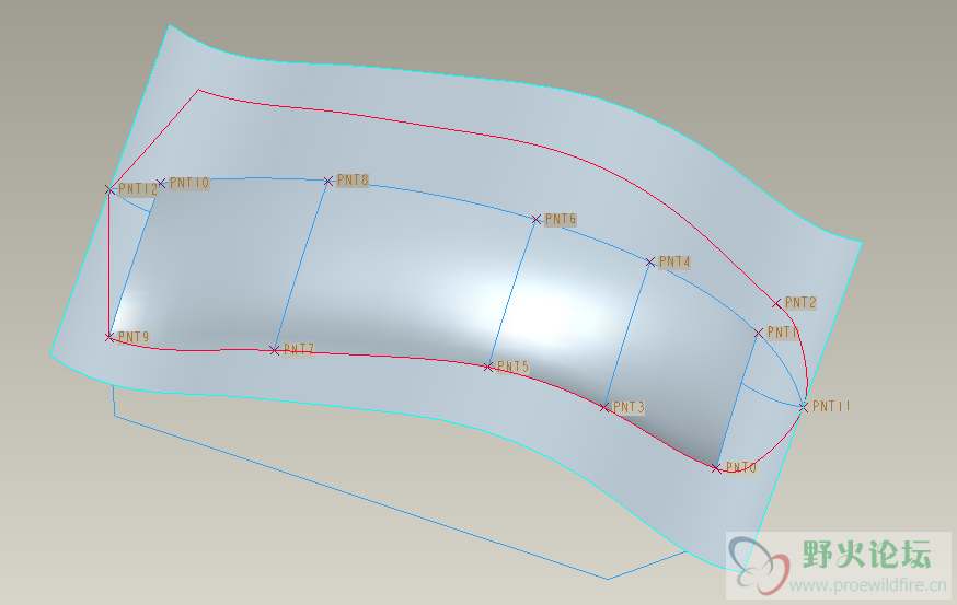

如何才能够只选取样条曲线的一段作为曲面的边界线,我选的时候都是后半部分怎么都去除不了

发表于 2016-10-27 16:06 | 显示全部楼层
鼠标放在曲线上选择一次后再点右键就会出现某一段高亮再点左键选择上,按住shift点左键就是加选进来
边界混合时如果选的线超出你的长度的话  可以在顶点那那个小方块那里按住右键出来对话框选择:修剪位置   然后再选择修剪到那个位置的参考
野火 + 1 热心助人,授予希望之星勋章,谢谢朋友对论.

按这种方法确实可行,但方向怎么选呢,我每次修剪后选中的都是右边的线,选不中左边的
