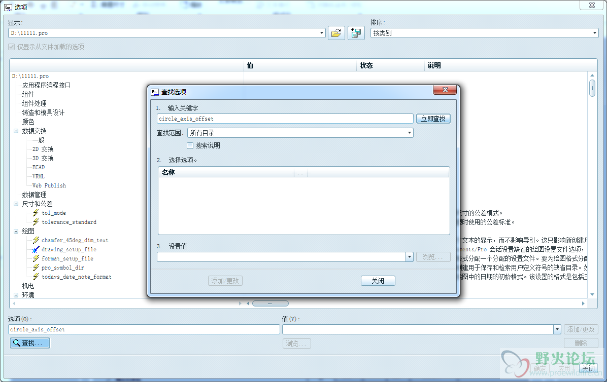

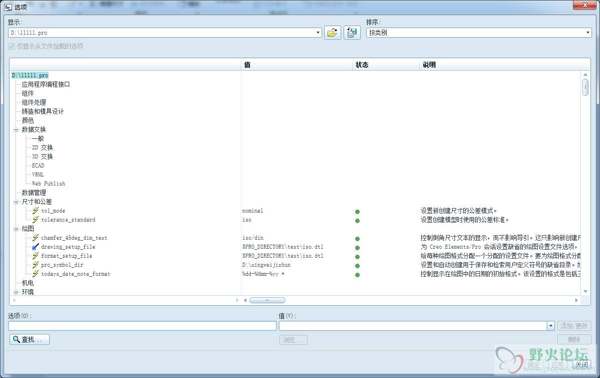

谁会设置proe5.0 工程图中圆等中心线的长短,谢谢了;  更改绘图选项中的circle_axis_offset的值,默认的好像是0.1,你可以改为1.          http://www.proewildfire.cn/thread-118304-1-1.html     如图,我的选项里怎么搜不到circle_axis_offset,

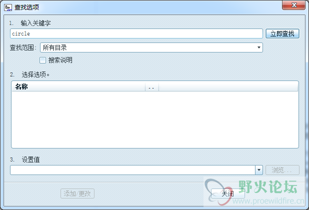

这样也是搜不到的

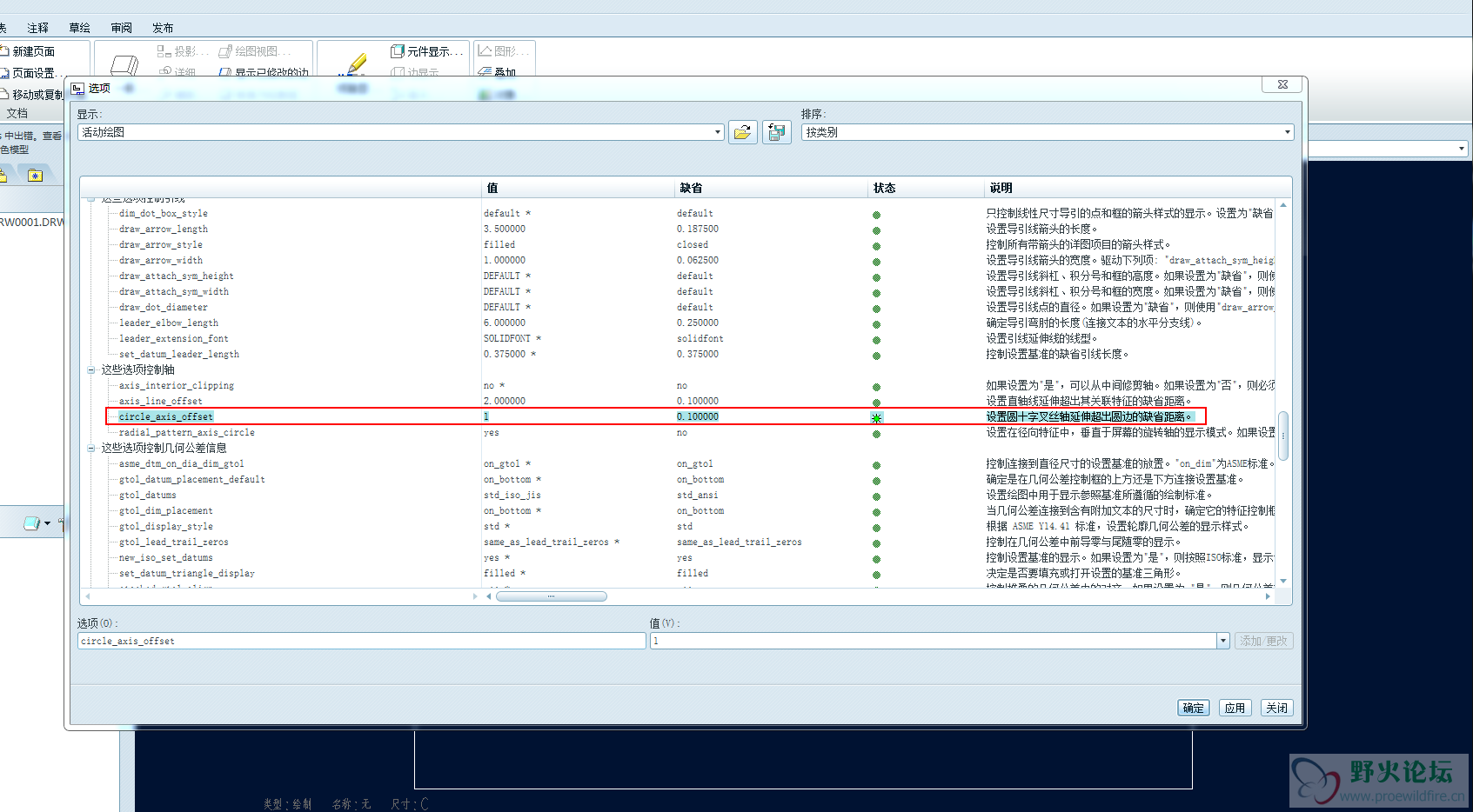

看看就知道了,工程图里面的设置

详细点哥们,我的是搜都搜不到那个命令,怎么可能找的到?

仔细看看我给你截得图,是在绘图模式下的选项,不是在config.pro里面设置,实在不行加我QQ137310925
