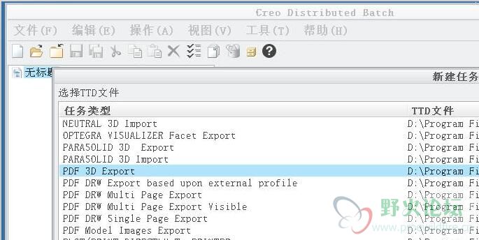

发表于 2016-10-27 11:17 | 显示全部楼层 |阅读模式
需求:将零件批量转化为3D PDF!

楼主安装时完全安装,在creo distributed batch 软件里有这个功能!
80
发表于 2016-10-28 23:26 | 显示全部楼层
这是自带的转换工具,同时可以进行很多种的格式转换工作
