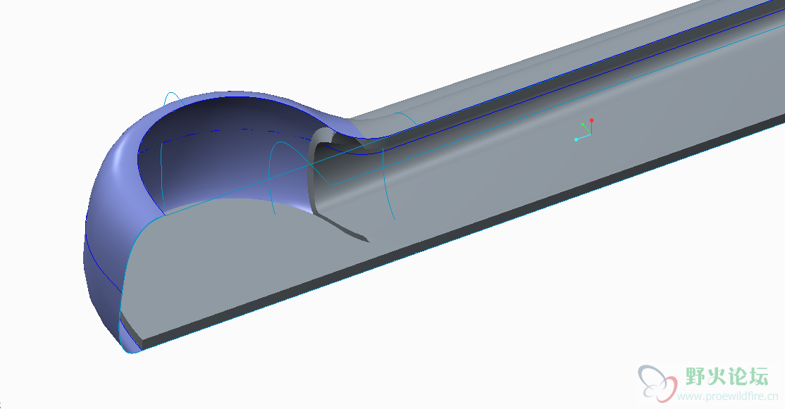

求助大神,这个零件的部分曲面不能加厚,试过偏移也不能解决,我的目标是让零件平均加厚8mm,变成一个实体,求大神解答!!!!
因为文件大小限制,附件里面没有做加厚这一步
有部分不能加厚
有部分不能加厚

发表于 2016-10-27 13:56 | 显示全部楼层
94曲面不过关的意思 无法抽壳

发表于 2016-11-1 07:20 | 显示全部楼层
曲面建构有些处不合理,若执意要用这种曲面,那就分段作曲面后合并
