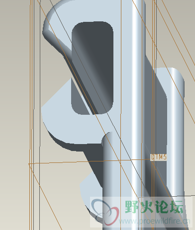

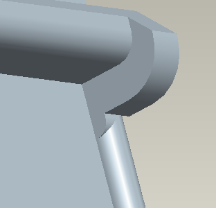

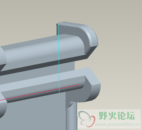

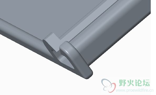

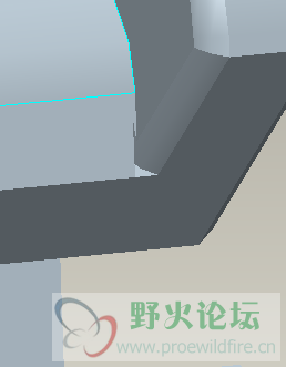

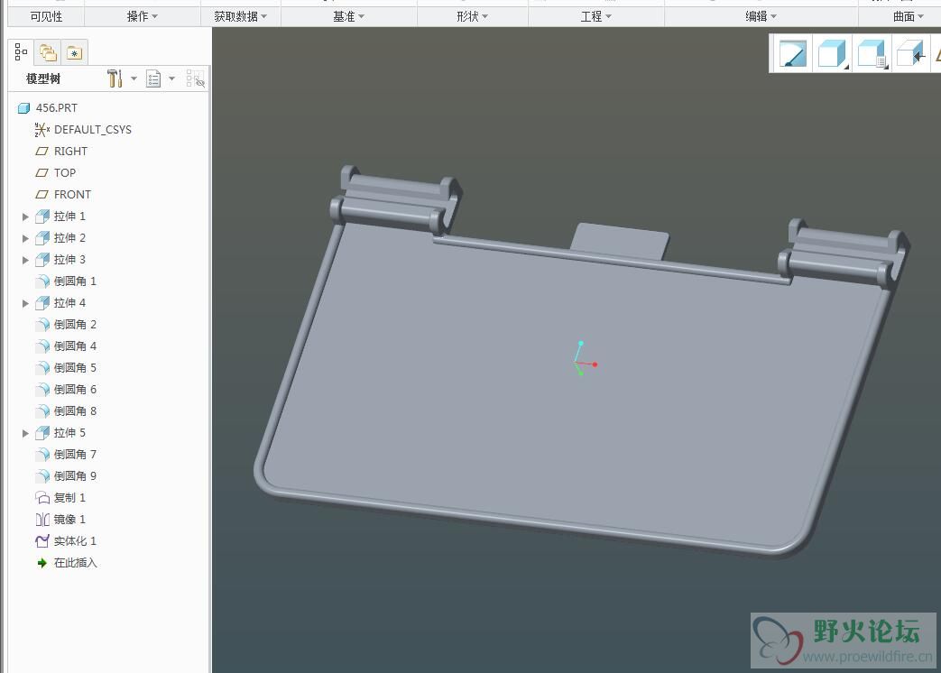

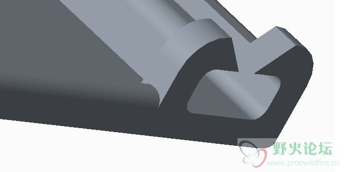

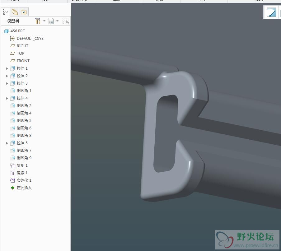

遇到点问题,身边没老师希望能教教我。
这张图用拉伸清除材料去除不了
这张图用拉伸清除材料去除不了
这张这个缝怎么补上呢
这张这个缝怎么补上呢
这张是我用扫描,切口做的但是多切掉一块怎么弄呢

发表于 2016-10-26 17:00 | 显示全部楼层
这个位置直接倒圆角,你那种方法做不出来,用曲线做面,可以做出来,

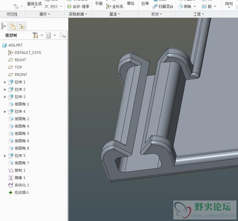

发表于 2016-10-26 17:32 | 显示全部楼层
看你画的图,我给你重新画了下,当个参考吧!希望对你有所帮助   版本:creo 3.0

发表于 2016-10-27 08:02 | 显示全部楼层
wqbo718 发表于 2016-10-26 18:05
看见了你的图,给了我一个思路用这几个简单的命令就画出来看,可能是我想的太复杂了,刚开始学好多都不懂 ...
恩,看你画的图你也是刚碰的proe,先学学基础吧,你把倒圆角命令都用拉伸切除了,
多看看教程,先别急着去完成一件作品,没有基础你完成的会很累的
论坛上教程多的很,可以用相关命令词在站内搜索
