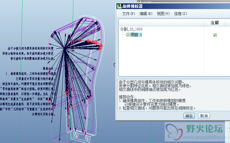

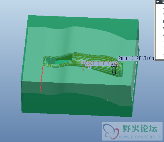

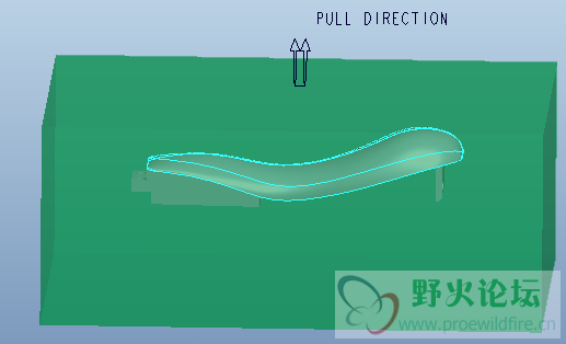

百度盘急求高手帮我把这两个模具分开,能上传步骤生产急用,分开就可以其它的我自己来,谢谢
分型面自相交
分型面自相交

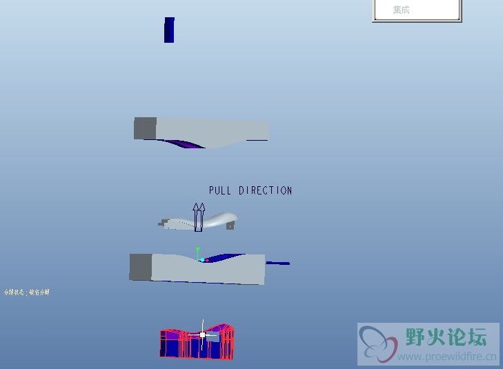

非常感谢大家的帮忙,下模大镶件用复制面延伸做不出来后来用体积块做出来了分型面把精底调大一点后终于做出 ...

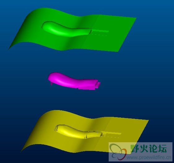

已经帮你上下模分开了 百度盘http://pan.baidu.com/s/1gf8y8bp

已经帮你上下模分开了

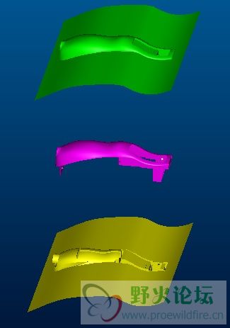

修改了一下产品的面,你再分下试试

你可以改下公差试下

大师还有一个产品破面能不能帮我修一下啊,我修好了也能生成实体但分模添加参照时出现“特征终止。几何重叠加亮曲面可能在加亮点附近含有某种变质”是产品还有什么问题吗

这种分模方法看不懂但还是谢谢你
