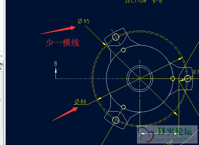

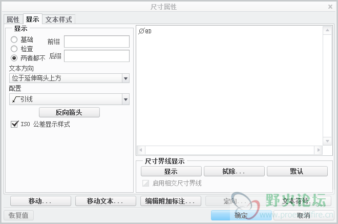

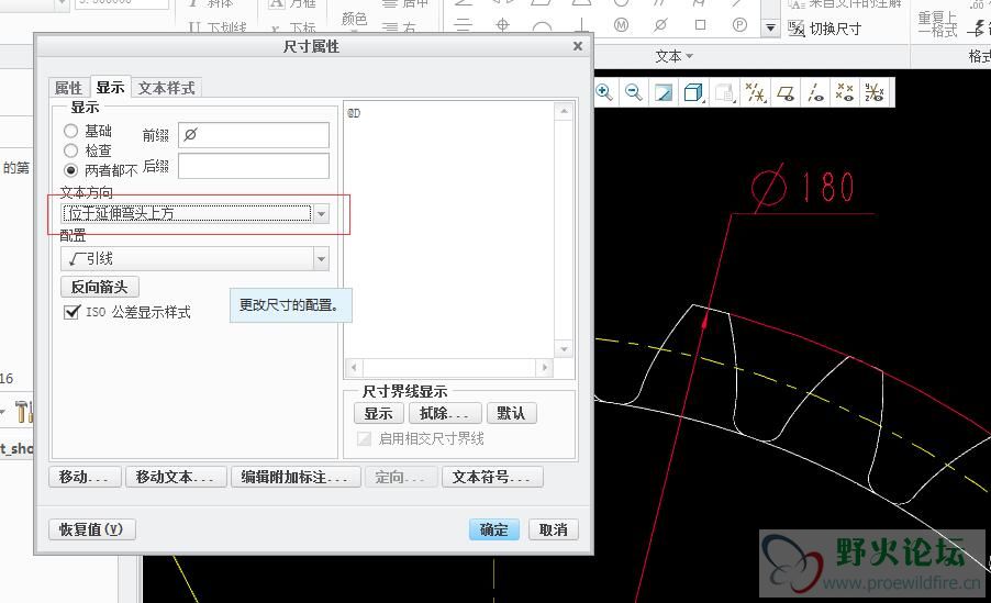

文本方向选择“位于延伸弯头上方”的时候,有的尺寸会出现“少一横线”的现象(有的正常)
不是第一次遇到了,经常会遇到,是什么情况?
详见对比:(都是位于延伸弯头上方、ISO公差显示样式)

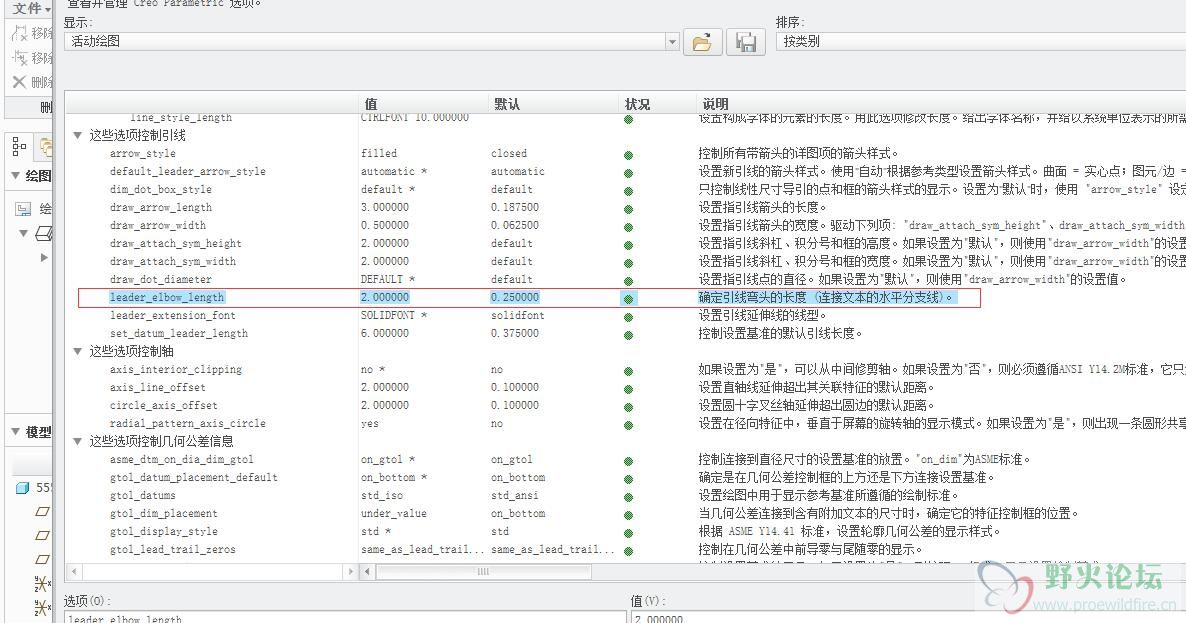

首先dtl配置要对,如果配置没做好,修改时仔细操作:

发表于 2016-10-26 19:28 | 显示全部楼层

leader_elbow_length 6.350000
leader_extension_font SOLIDFONT
set_datum_leader_length 9.525000
我的文件里面的长度比你写的还长,但是没有什么作用
少一横并不是所有的直径标注都少,偶尔会有少的
