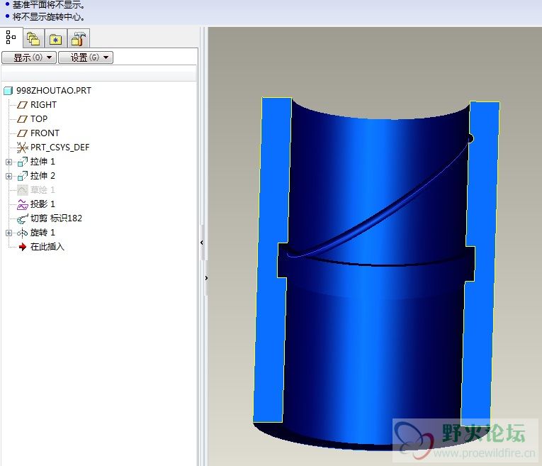

做一条斜线,投影到内表面,
然后扫描切除,
再旋转切除。
同样的方法做另一条。

发表于 2016-10-27 08:42 | 显示全部楼层
看左侧的模型树的步骤。
第一步,拉伸轴套的外型。
圆心最好选择在原点,
方便后面的做图。
第二步,拉伸切除材料,做出轴套内孔。
草绘平面选择“使用先前”
拉伸高度选择 贯穿。注意方向。
第三步,草绘曲线。
草绘平面可选择通过轴套轴线的任一草绘平面。
选择轴套的内侧作为参照。
草绘一斜线,
两端点分别在轴套内侧上,具体尺寸自己定。
第四步,投影曲线。
先选中先前的草绘曲线,
编辑——投影。投影曲面选择轴套内表面。
第五步,扫描切除,做油槽。
选择轨迹,做截面。
第六步,同样的方法做另外一条油槽。
第七步,旋转切除材料,做中间的进油通道。
补充说明,为野火4.0做法。
