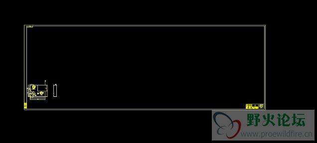

如何A0图框的基础上修改成更大的图框呢?

新建格式文件的时候选 可变,自定义大小

您好,我想尝试着将现有A0的保存副本,重新加长图框,草绘加长后,转成PDF后,仍是A0的,不是加长后的图框,不知道该怎么办。

人家不是说了吗?新建 自定义,你非要去改A0,当然不行了,系统已经记忆为AO规格,你不能修改系统记忆值
自己的思路走不通,就要看人家的建议
