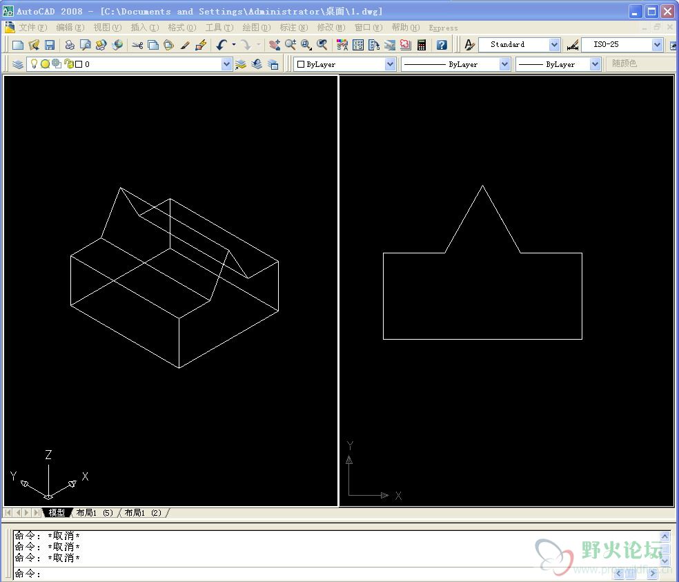

CREO如何像CAD这样打开两个或以上的视口?
最佳答案
查看完整内容
如下图所示
1330
1797

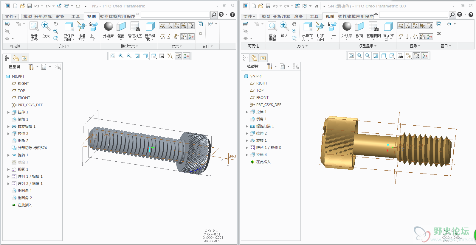

发表于 2016-10-24 13:05 | 显示全部楼层
如下图所示

发表于 2016-10-24 14:32 | 显示全部楼层
不能
1027
64
1898
发表于 2016-10-24 15:43 | 显示全部楼层
虽然不能内建窗口,但可以外建。打开两个零件,按住上边栏拖动到另外位置,则两个零件都各分别以一个程序窗口显示,可以调整窗口大小在左右侧显示
1027
64
1898
发表于 2016-10-24 15:57 | 显示全部楼层
支持3#,如果是一个零件的话。不同的话只能外建窗口,就是这样
1027
64
1898
发表于 2016-10-24 16:01 | 显示全部楼层
如果是只有不同观察对象,还有个快捷的方法,就是拖动时拖动到屏幕右边沿,会自动以一半屏幕显示,同理拖到左边沿,会以一半屏幕显示在左边。
