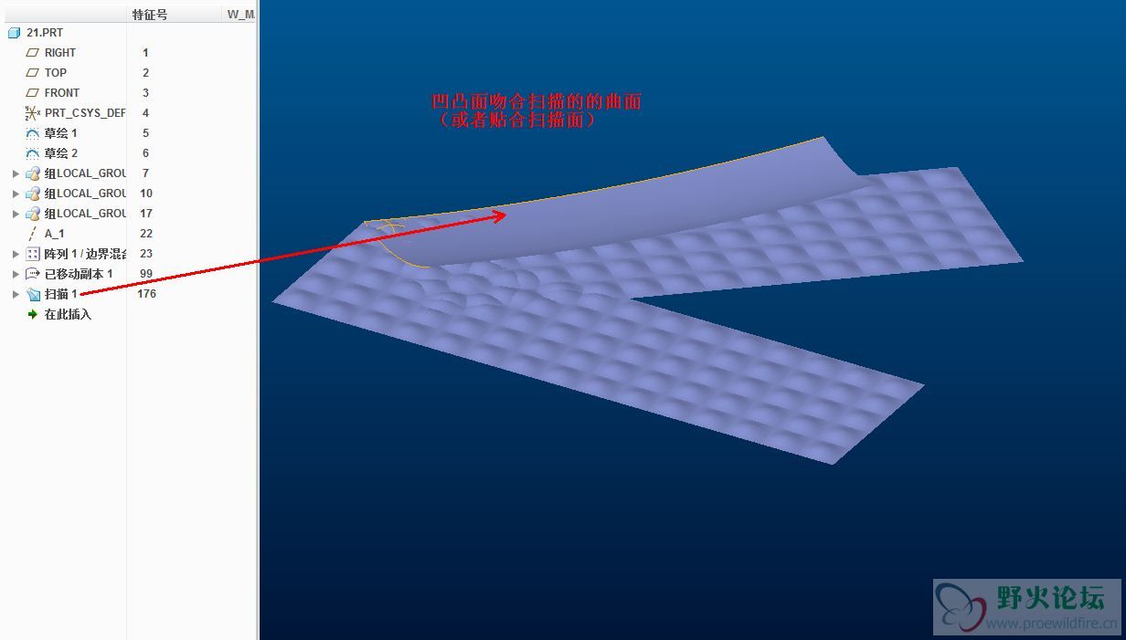

前段时间看到曲面上贴上有凹凸特征的帖子(如图片),近来想重新看一下,请有链接的朋友发一个谢谢

谢谢,但是我不是要这样的平面图,是要将这样的图贴到曲面上去 ,上次在野火论坛上看到没收藏现在想看一下具体实现步骤找不到了。

上传3D, 我是要将凹凸特征贴合如图扫描曲面, 请高手指教

方法是:两次骨架折弯
当然你那个可变扫描肯定不能要,只要那两条曲线:

两次骨架这完后曲面和曲线没有很好吻合。。。这是什么原因???

hzengxin 发表于 2016-10-26 10:57
你用creo 2.0以下的做个给我看下
你这样我也看不出你在哪个操作上出了问题
用5.0 画是可以的我再着急找找原因 谢谢

问题找到了 谢谢
