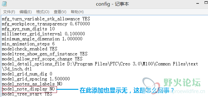

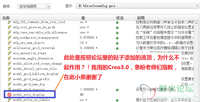

[求助] Creo3.0添加model_note_display no设置出现无效,求解决方法?

发表于 2016-10-23 21:32 | 显示全部楼层
在启动目录的config中 添加 试一试。

 楼主| 发表于 2016-10-23 22:00 | 显示全部楼层
我已照你的就法做了还是不行

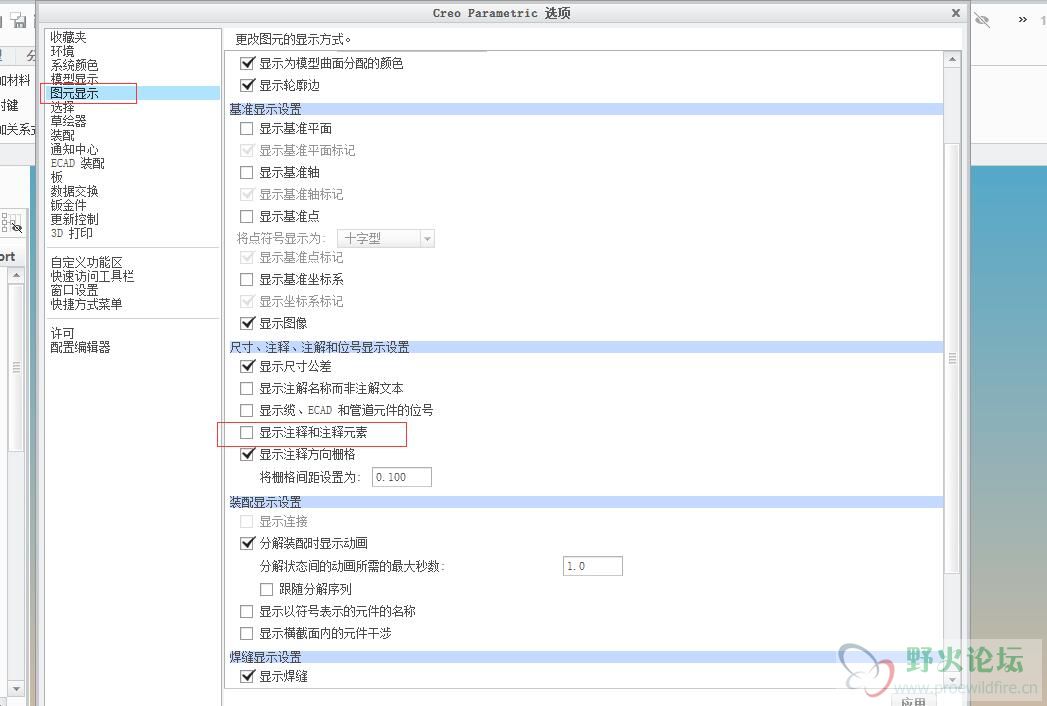

发表于 2016-10-24 12:42 | 显示全部楼层
不是说了嘛,Creo2.0以后这个参数在config.pro设置里取消了,只是在上面的窗口显示里有个选项,不要勾选就好了。没有的选项,你怎么能config.pro加上呢?

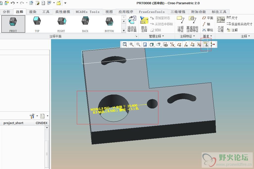

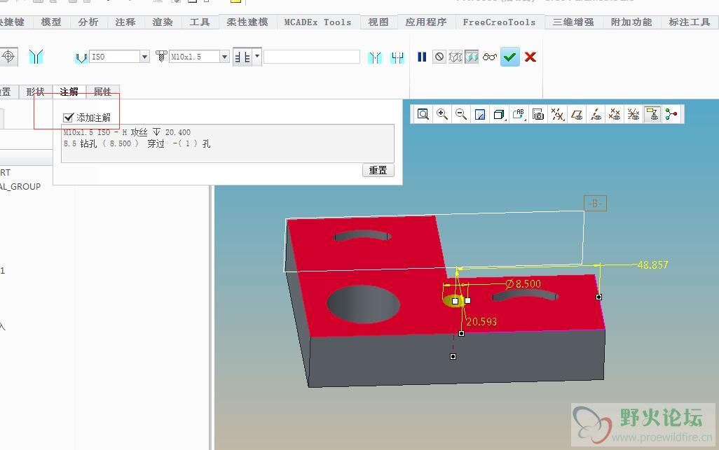

 楼主| 发表于 2016-10-24 19:05 | 显示全部楼层
fuguangyi 发表于 2016-10-24 12:42
不是说了嘛,Creo2.0以后这个参数在config.pro设置里取消了,只是在上面的窗口显示里有个选项,不要勾选就 ...
可能我对CREO接触的时间短,不过我还有一点不明白,我用Creo2.0的config配置,无论怎么点注释螺纹孔都不会显示注解的,可我把他用到3.0里就会显示,我想知道到底那个选项可以只控制螺纹的注解显示,谢谢

发表于 2016-10-24 20:29 | 显示全部楼层
我不知道你在说什么,是说所有注释不显示呢,还是说只有螺纹孔注释显示不出来?
发表于 2016-10-24 21:53 | 显示全部楼层
试试看这个
display_annotations NO
