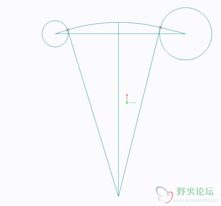

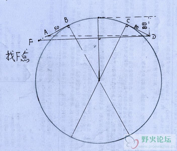

求解:附件所示图要求尺规作图:
尺规作图
尺规作图

尺规作图是什么意思?

发表于 2016-10-23 18:57 | 显示全部楼层
请问cd是弦长还是弧长?
1027
64
1898
发表于 2016-10-23 21:02 | 显示全部楼层
CAD倒是做出来了,尺规画出来还真不知道,求大神指点!难道是通过已知的数值,求出对应坐标点来画圆?

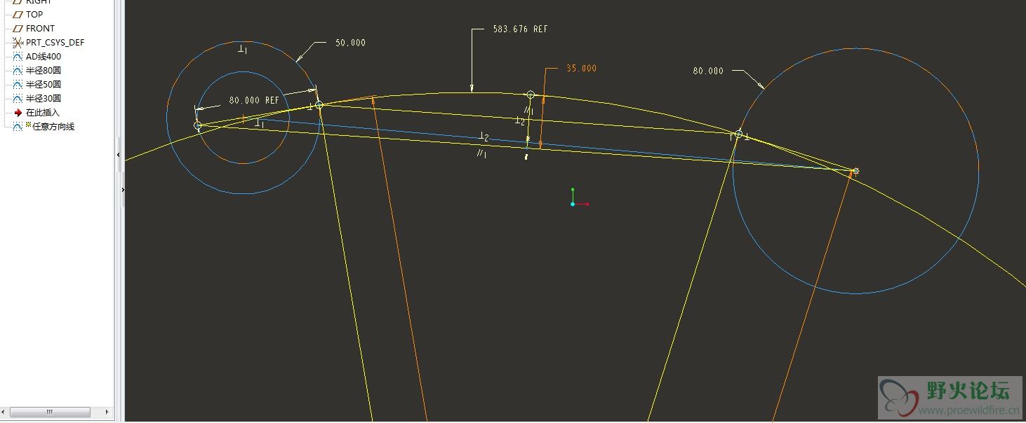

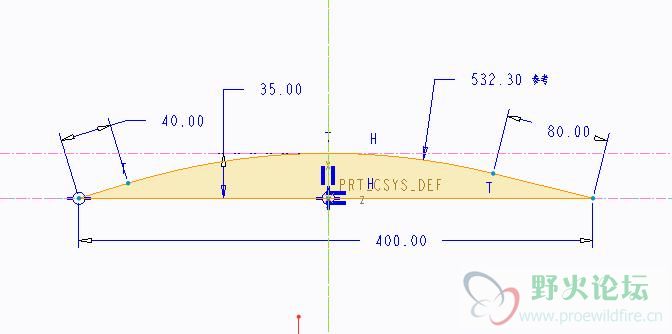

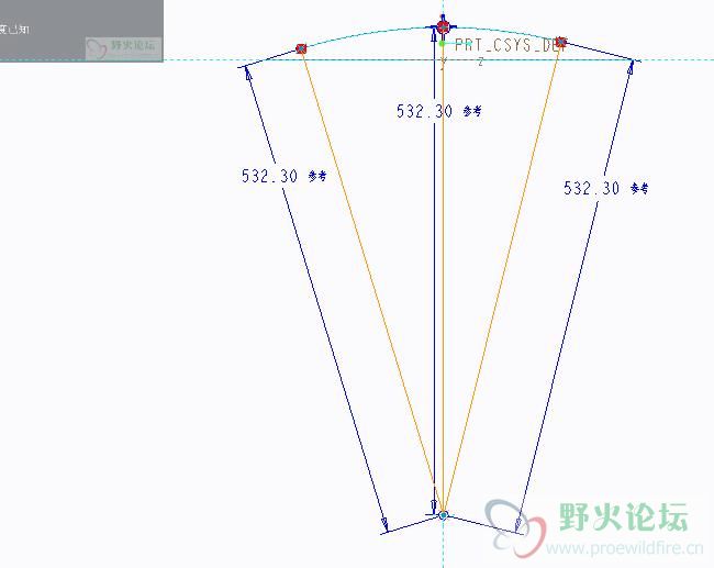

发表于 2016-10-24 10:16 | 显示全部楼层
尺规作图有难度。软件很容易。
360截图20161024104301227.jpg 360截图20161024104536267.jpg    360截图20161024105749200.jpg

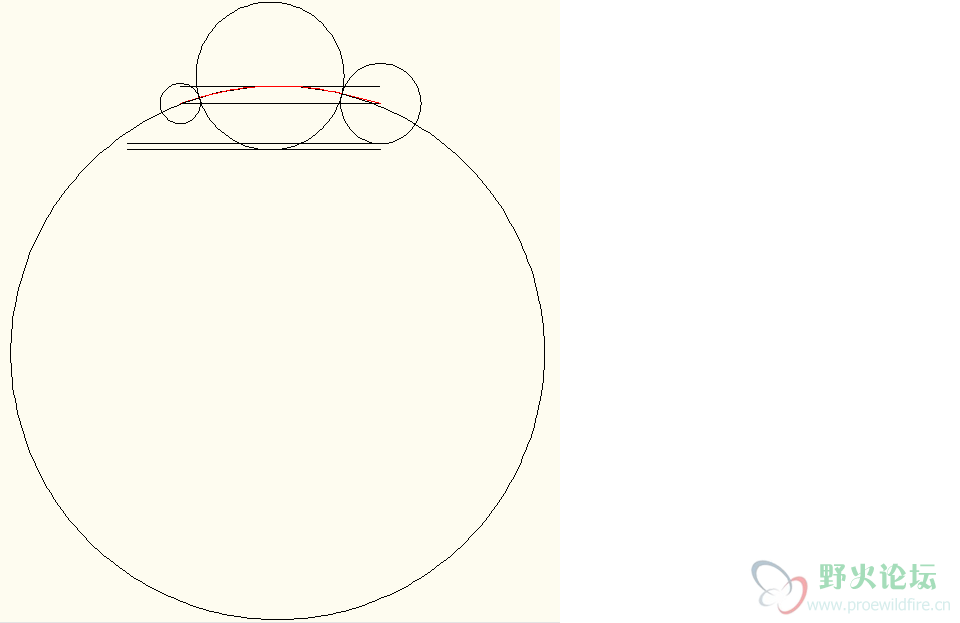

发表于 2017-5-4 17:27 | 显示全部楼层
路过,
分别过B、C做垂线,交于点O,以OB或OC为半径画弧。
因为弧与两直线同时相切,告诉弦高对尺规作图无意义!
尺规作图本就不需要数据!!!

 楼主| 发表于 2017-10-16 13:58 | 显示全部楼层
回复八楼:实际作图B和C点未知,你怎么作垂线呢?

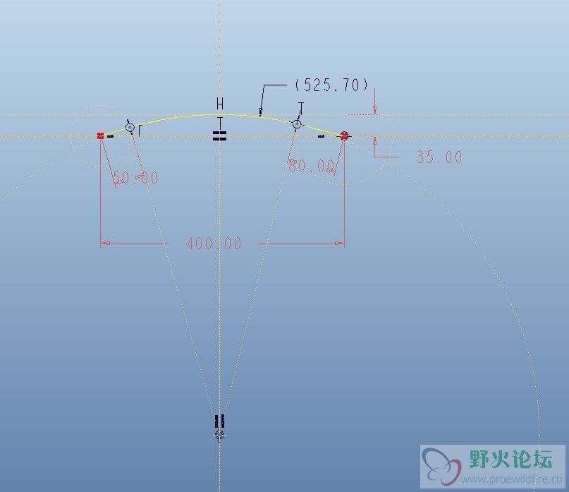

发表于 2017-11-25 15:31 | 显示全部楼层
闲来交流探讨,
有砖轻拍!
@sdgdjgb
为什么与楼上的结果不一样呢?
还请教授指点。
个人觉得,弦高BB应该与FD垂直而不是AD。
