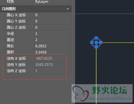

导入后XY偏移中心位置1000多怎么回事呀 aaa.rar (36.51 KB, 下载次数: 13)
帮我检察下我的DXF是不是移到0.0点了
CAD文件如何移动到00点?

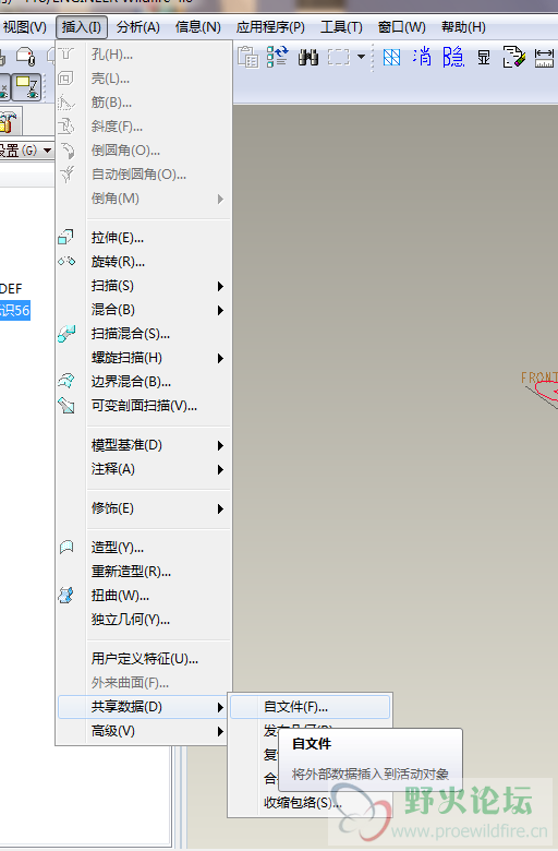

发表于 2016-10-21 15:28 | 显示全部楼层
要把坐标切换到世界坐标  再移动图形到坐标原点上
你的没在世界坐标上

发表于 2016-10-22 17:39 | 显示全部楼层
输入0.0.0 就能找到世界坐标了
