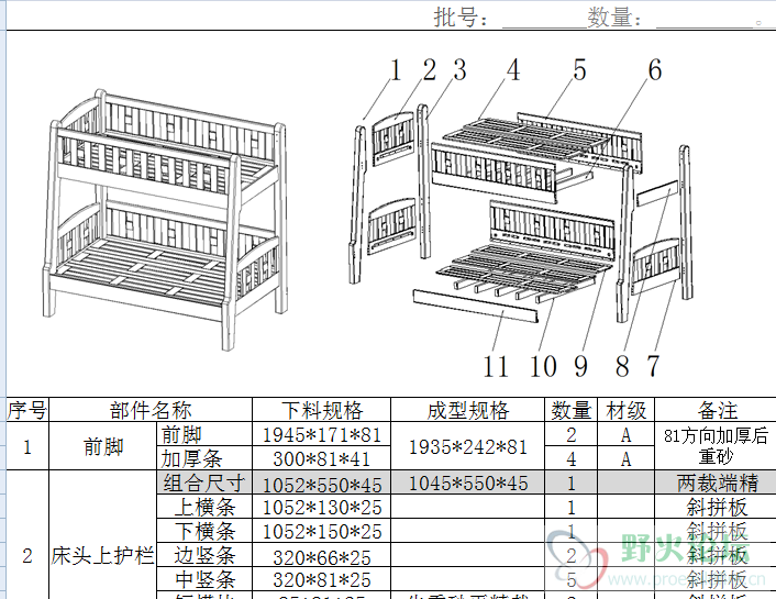

问题一:BOM表中组件序号若为5,组件下的零件序号可否显示为5-1、5-2等,求在序号要同一列?若可以,球标是否也可以只显示组件类的1,2,3,5等?求方法。
问题二:工程图中的产品名称、产品型号等参数是否可以只在组件中赋值,让其自动传给下面零部件,不然每个零部件都去赋值挺麻烦的。
谢谢回复
问题一已解决,可以用重复区域的破折号,让组件下的部件不显示序号。
问题二已经解决,在组件和部件中分别给产品名称、产品型号设置不同的参数,然后在组件中把组件的参数赋值给部件的参数。

1,2.主要是为了做生产料单,我们生产料单是配了产品的爆炸图。生产单里既要有组件也要有分解的部件,加上球表可以让工人了解产品。只需要标注组件级的零部件,若全部标注球标就太乱了。
3,我们每张生产图得标题栏都要填产品名称、产品型号。这样的话每张图纸都要分别填,或者分别给参数赋值,比较繁琐。我想的是每次只需要在产品总结构图填一次,然后其他零部件图纸的标题栏就不需要输入了。
看你在这方面比较专业,你说的TREE什么意思我还不明白。
