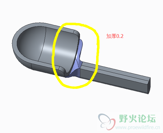

黄色处加厚0.2错误,请教如何添加控制线,

发表于 2016-10-20 21:23 | 显示全部楼层
只能加厚到 0.05mm. 仅供参考。。。

发表于 2016-10-20 22:01 | 显示全部楼层
应该是此处曲率不允许加厚到0.2mm,还没遇到过不好解释

 楼主| 发表于 2016-10-20 22:03 | 显示全部楼层
通过加控制线可以加厚到0.2吗?

发表于 2016-10-21 11:39 | 显示全部楼层
细长段,宽度由0.4改至0.45即可。应该并不影响实际生产。

 楼主| 发表于 2016-10-21 13:09 | 显示全部楼层
尺寸更改,你确定可以加厚吗?
