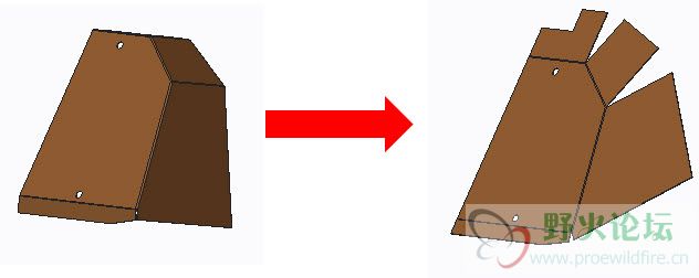

发表于 2016-10-20 14:44 | 显示全部楼层 |阅读模式
各位高手怎么一次展开呢
zhankai.prt.rar

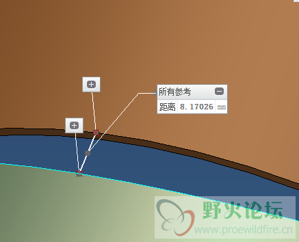

 楼主| 发表于 2016-10-20 15:18 | 显示全部楼层
这样能展开但是有好大的缝隙

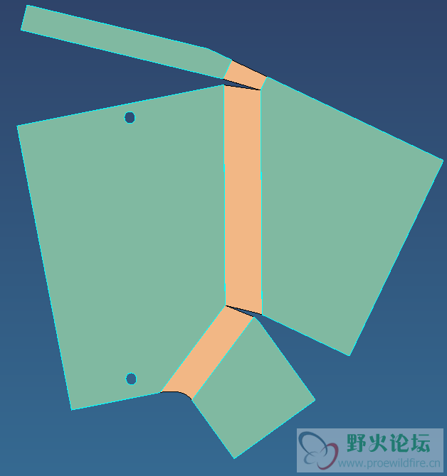

发表于 2016-10-22 09:04 | 显示全部楼层
调整了,请参考
实际做,需要补料和焊接
unfolded_1022.rar

发表于 2017-6-14 08:25 | 显示全部楼层
练习还是可以的。实际生产中展开了又如何?考虑过各工序的加工要求吗?
发表于 2017-8-19 09:44 | 显示全部楼层
展开了就可以 割样板 割好了就可以试模呀  怎么会没有用呢
