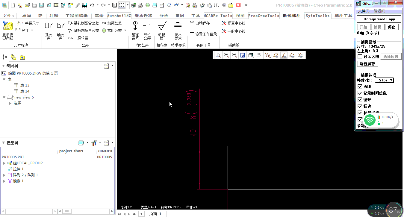

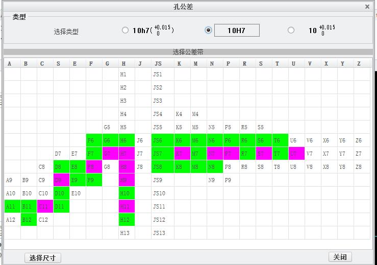

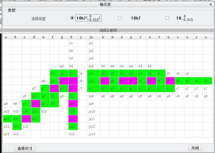

上面两幅图片是从creo一个插件中的截图
如果你对公差比较熟悉,可以下载附件,将内容加到你的config.pro里,
在工程图里:
1、对于标注孔公差,点击要编辑的尺寸,键盘输入偏差符号和公差等级就好了,例如H8,输入h8或H8都行,注意creo字母不分大小写;
2、对于标注轴公差:点击要编辑的尺寸,键盘输入偏差符号第一个字母两次,再入输后面的字母(如果有)和公差等级就好了,例如js8,输入jjs8或JJS8,注意creo字母不分大小写
