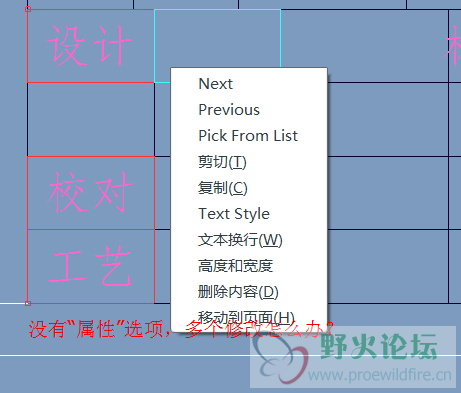

  先谢谢大家关照哈。

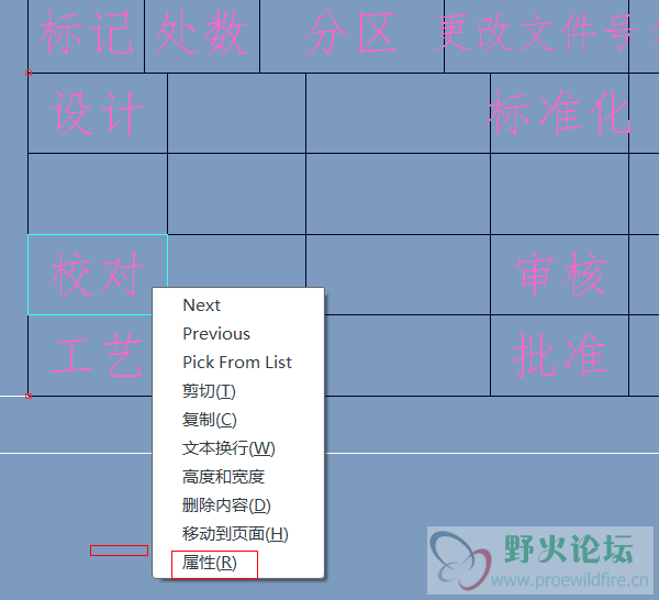

  如图1.我们知道要想修改单个单元格的属性,单击后右键选择[属性]即可。
  但是,现在想做批处理,在选中多个单元格后右击发现【属性】不见了(如图2),这种情况大家是怎么处理的?
  谢谢诸位大虾!

1、对于表格不同位置,我们只能修改文本式样、表格宽度和高度,其它都不能做,所以不会出现属性;
2、不要在creo搞不定,就说导入到cad里,这样的东西,就是到如cad,你又能怎样?
3、creo工程图已经非常好了,你在cad又能快什么啊?例如,写个公差都麻烦,而creo处理公差,及其方便,如果是相同的偏差和公差等级,一次可以选多个尺寸标注;
4、视图处理就更不用说了,你们还不是在creo中做好投影、剖切等,cad我们就不做评论了,
5、对于组件处理,cad简直就是个傻子,而creo提供关联的bom、球标排序;
6、只要稍微花些时间学习一下creo工程图,做出的图纸,质量绝对高
7、creo工程图强调的是关联。修改3D同步也修改了工程图

不过你是要改什么,如果是要改字体,你的右键菜单就有text style文本样式,如果是要全删除掉有删除内容,如果要复制,虽然不能多个格子同时粘贴,但只须选中一个格子CTRL+V就可以粘贴内容也比较快的。
