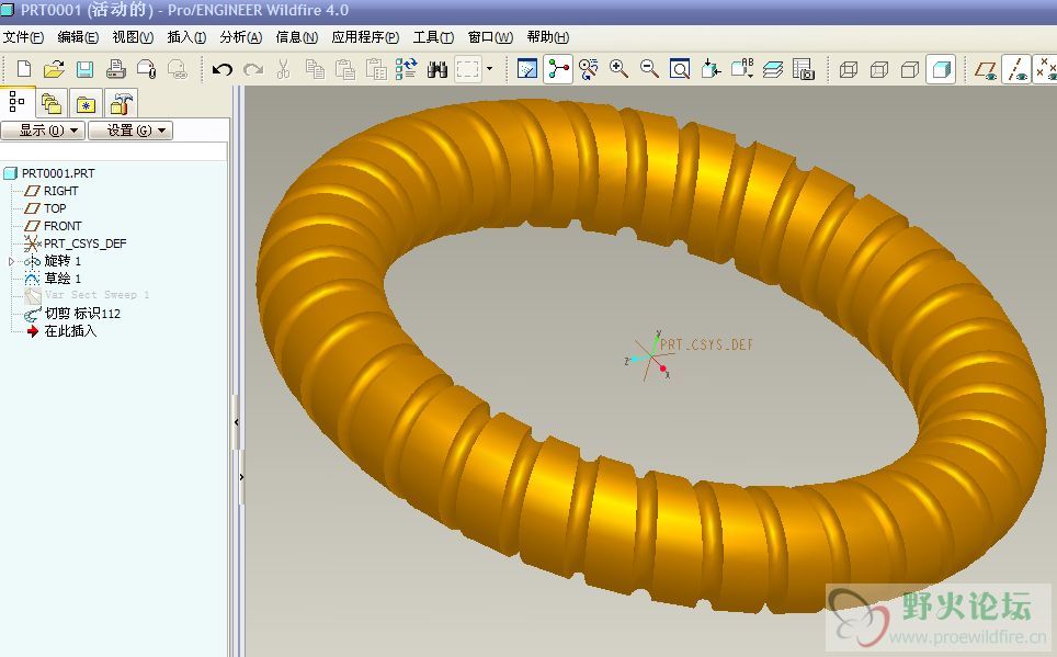

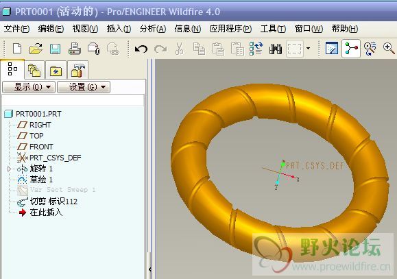

发表于 2010-11-22 20:08 | 显示全部楼层
线条该稀一点比较好看,比较符合楼主的图

prt0001.prt.part01.rar
175.78 KB, 下载次数: 57
prt0001.prt.part02.rar
175.78 KB, 下载次数: 47
prt0001.prt.part03.rar
175.78 KB, 下载次数: 45
prt0001.prt.part04.rar
175.78 KB, 下载次数: 54
prt0001.prt.part05.rar
46 KB, 下载次数: 38
114
122

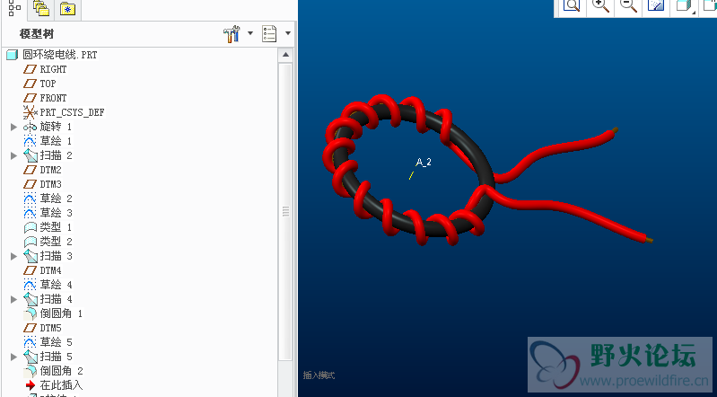

发表于 2010-11-23 17:11 | 显示全部楼层
可变截面扫描,加个关系式就OK啦

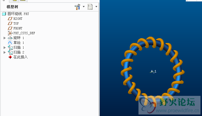

发表于 2011-11-15 15:55 | 显示全部楼层
127
154
发表于 2011-11-15 16:40 | 显示全部楼层
是不是这个?
