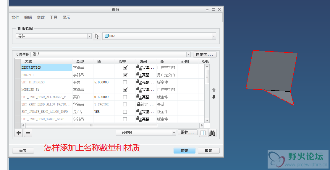

发表于 2016-10-16 14:40 | 显示全部楼层 |阅读模式
各位大师,我想在参数里面写上相应的参数,可是老是出现错误,请各位指点
194
223
 楼主| 发表于 2016-10-16 14:40 | 显示全部楼层
请各位多多指教,

发表于 2016-10-16 15:22 | 显示全部楼层
可以用自定义参数,
点界面的左下角的“+”号,
添加参数。
数量的用实数型,
文字的采用字符串型。
“值”一栏自己输入——自定义嘛。

 楼主| 发表于 2016-10-16 15:31 | 显示全部楼层
liurunxing 发表于 2016-10-16 15:22
可以用自定义参数,
点界面的左下角的“+”号,
添加参数。
参数内容是什么呢,我试了一下是不是需要关系式

发表于 2016-10-16 15:39 | 显示全部楼层
哪里的参数内容啊,
参数的值就是参数内容吧。
参数的名称自定输入,
有些禁用的字符不能用,
尽量做到见名知义。

发表于 2016-10-18 13:47 | 显示全部楼层
最好是能添加上规格,比如长×宽×高,这样最好,然后就可以出焊件切割清单了
