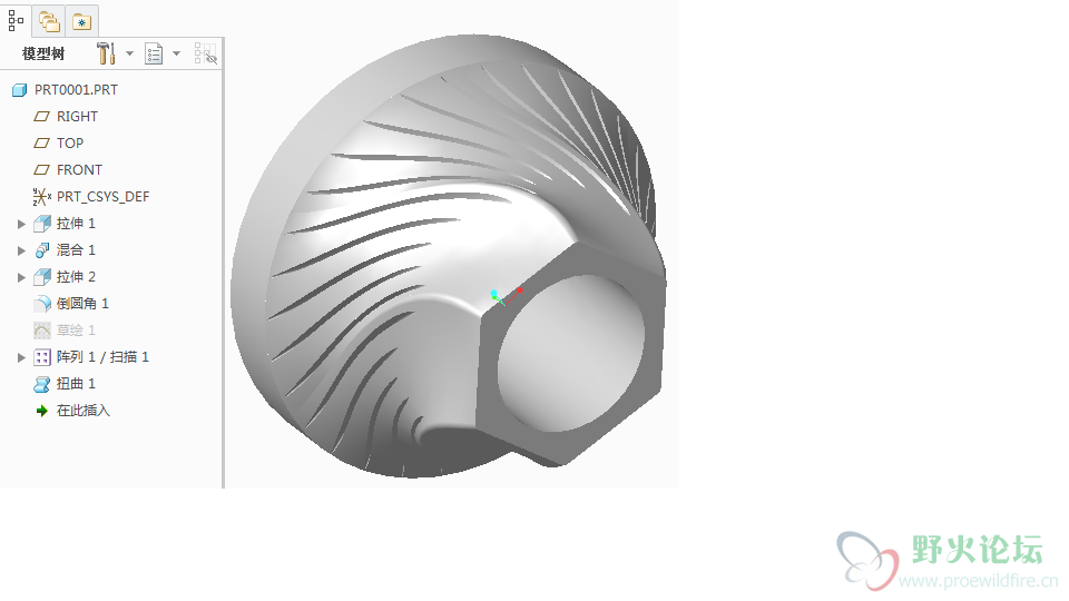

模型图片如下:
请说下大概的思路,步骤,附上完成文件作品,帮助我理解,拜托了谢谢。

发表于 2016-10-15 17:48 | 显示全部楼层
有工程图么?
 楼主| 发表于 2016-10-15 17:56 | 显示全部楼层
没,就是要画出这种结构

发表于 2016-10-15 18:18 | 显示全部楼层
942468652 发表于 2016-10-15 17:56
没,就是要画出这种结构
先小齿后螺旋
 楼主| 发表于 2016-10-15 18:26 | 显示全部楼层
小齿那部分,扫描、阵列等这类操作做的出来, 主要是那个六个刀刃口搞不定

发表于 2016-10-15 18:51 | 显示全部楼层
不管对不对,先交个卷 。思路就是先按直的画,再用扭曲命令。实物的下部形状比较复杂,没有具体尺寸不好画啊。实物还是有难度的,需要时间画。
 楼主| 发表于 2016-10-15 19:11 | 显示全部楼层
刀刃口不对,那个刀刃口,那两条外形轨迹线,最后是合在一个点的
我就是画不出这种外形出来

发表于 2016-10-17 09:22 | 显示全部楼层
旋转整体外形   再扫描剪切出齿条陈列   再做出一个刀刃口曲面剪切后陈列
 楼主| 发表于 2016-10-17 12:27 | 显示全部楼层
你能画出那个出来,上传文件给我看下吗,就是那个刀刃口的曲面我不会
