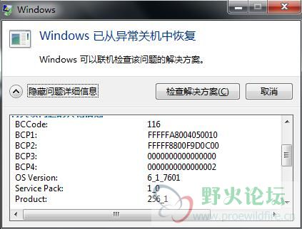

proe打开就蓝屏,机子重启,做了如下操作还是重启:
1,重新下载了creo安装,蓝屏,重启
2,系统漏洞修补,升级显卡和主板驱动,一样蓝屏,重启
不知道是什么原因,有哪位大神可以帮忙看下的啊,下图是错误日志

已经解决好了,有2个显卡,安全模式下禁用一个显卡解决问题
