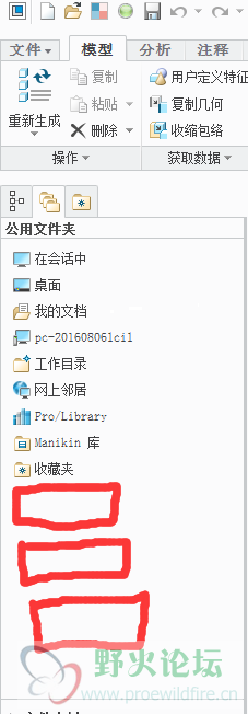

看到别人的公共文件夹树列可以添加文件夹上去,求方法 谢谢

发表于 2016-10-14 23:33 | 显示全部楼层
添加的什么文件夹可以贴个图吗
926
1156
发表于 2016-10-15 08:34 | 显示全部楼层
打开, 浏览到你要添加的文件夹的上一级, 选中要添加的文件夹,右键,添加到公用文件夹  OK
谢谢 啊
