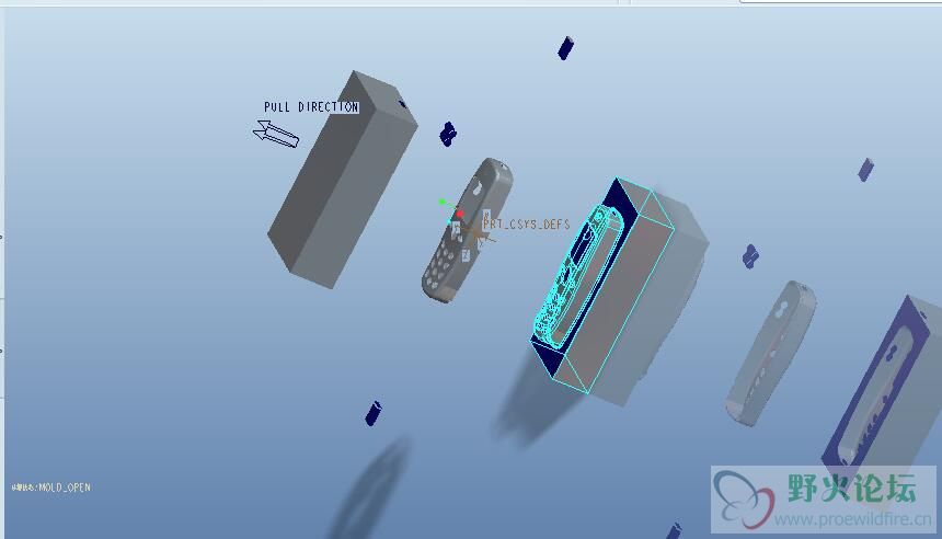

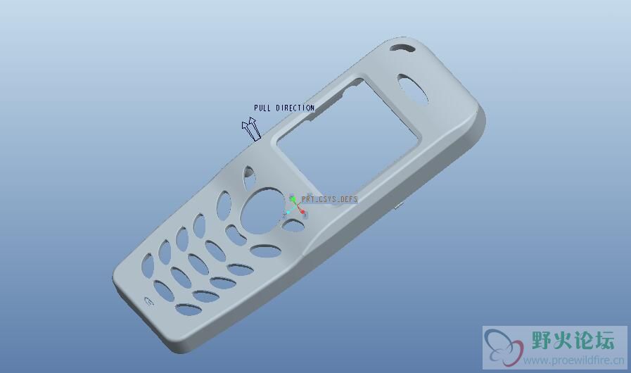

刚接触模具型腔,求大神指导 ,
整体就是这么一个玩意
整体就是这么一个玩意
按照思路,壳扣需要首先进行分形面
按照思路,壳扣需要首先进行分形面
特意又把老师讲解的一个例子做了一遍,希望能帮助大神理解我的意思

你们老师是让你画这个面壳的模具图吧

直接creo 分模啊,

就是需要做第二个手机壳的模具图,但是,第二个手机壳有那个壳扣,不知道怎么处理。

走斜顶

外面的走行位

做个滑块分型面

對動模和定模來說是倒鉤那就加各側抽
