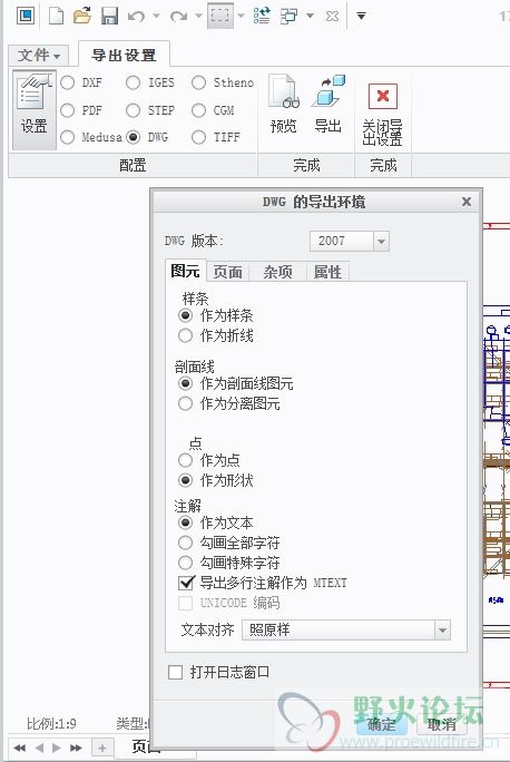

creo3.0的工程图导出CAD、pdf,导出时的那个设置,怎么保存?或者说,怎么修改他的默认值。

有些选项在 config.pro 里配置

我知道,但是我不知道config里到底哪个选项配置

PDF导出没有配置文件,只是在config里有参数配置:笔宽、文本等
dwg/dxf有输出配置文件的,在config里指定这个文件

这个文件名叫什么,知道吗?

config中设置 preferred_export_format DWG (PDF/dxf)
