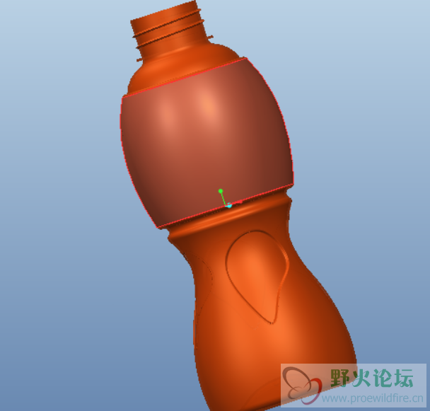

就是这张图片上的,我想把上面半部分展开然后在上面画点东西,但是就是展不开啊,求解,还有请大神帮忙普及一下展平面需要注意什么,谢谢

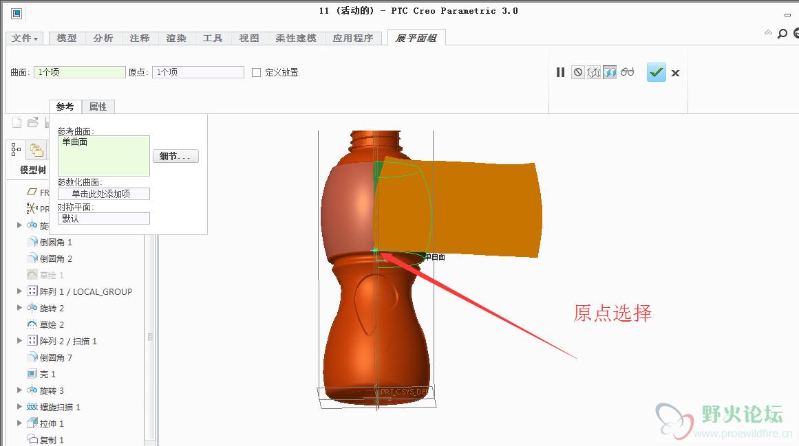

发表于 2016-10-14 16:46 | 显示全部楼层
曲面,展平面组
71
发表于 2016-10-14 17:04 | 显示全部楼层
曲面  展平曲面
选择需要展平的曲面    接着选择原点

 楼主| 发表于 2016-10-14 17:12 | 显示全部楼层
我去,我展了好多次都不成功,你一次就成功了……难道是我选了整个面,你选了一个半圆柱面?

 楼主| 发表于 2016-10-14 19:25 | 显示全部楼层
FHPHYSO 发表于 2016-10-14 17:04
曲面  展平曲面
选择需要展平的曲面    接着选择原点
如下图
为啥我的不行?点过面和点,根本展不出来啊/

发表于 2016-10-17 09:49 | 显示全部楼层
只能选半圆柱面,整面不能展
