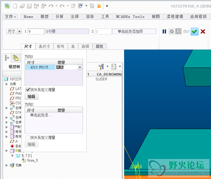

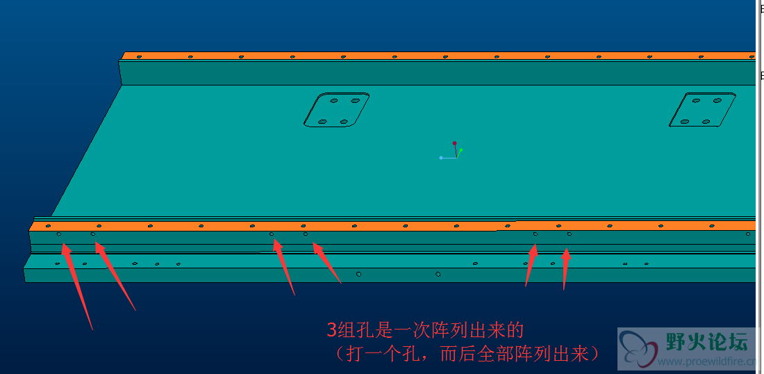

实际工作中遇到了一个模型准备修改
但是发现8个螺纹孔是一次阵列出来的
关系式:
if idx1==2
memb_i=210
else
if idx1==4
memb_i=270
else
if idx1==6
memb_i=210
else
memb_i=40
endif
endif
endif
想请问都是什么意思?
