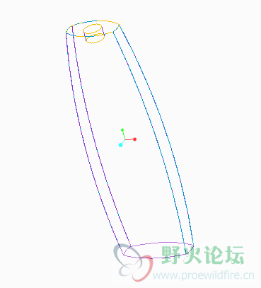

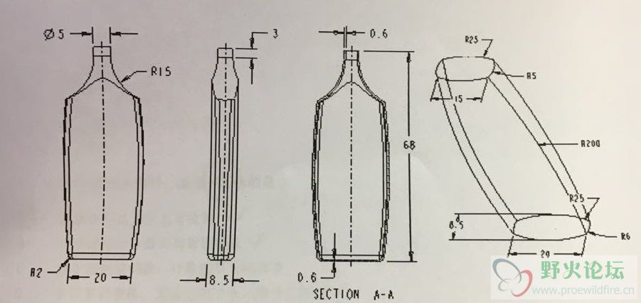

RT,新人心里苦呀,这变态的题目

 楼主| 发表于 2016-10-13 15:25 | 显示全部楼层
能否通过“基准”“曲线”“通过点的曲线”来构造一段R200的曲线

发表于 2016-10-13 16:58 | 显示全部楼层
过两点,外加一个基准面front面,再在这个基准面上画。应该可以得。

 楼主| 发表于 2016-10-13 17:14 | 显示全部楼层
其实我也是用上下各取一点 跟top面垂直就好了···然后最后这个瓶子的瓶口位置我又懵了

发表于 2016-10-13 17:18 | 显示全部楼层
应该是这样,PAR是3.0M060的。打不开我就没办法了

发表于 2016-10-13 17:56 | 显示全部楼层
加一个R15曲面旋转,就OK

 楼主| 发表于 2016-10-13 20:47 | 显示全部楼层
非常感谢 真是太好了

 楼主| 发表于 2016-10-13 20:48 | 显示全部楼层
FHPHYSO 发表于 2016-10-13 17:56
加一个R15曲面旋转,就OK
旋转中能加····额 我没接触过这个命令 您能教下我么

 楼主| 发表于 2016-10-13 20:53 | 显示全部楼层
我懂了 直接用了旋转 而不是我想的 旋转中还能夹杂其他命令
