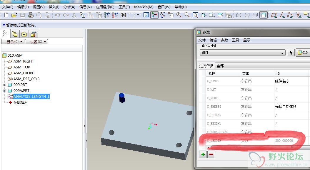

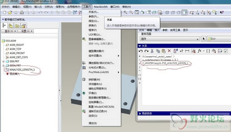

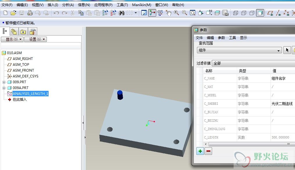

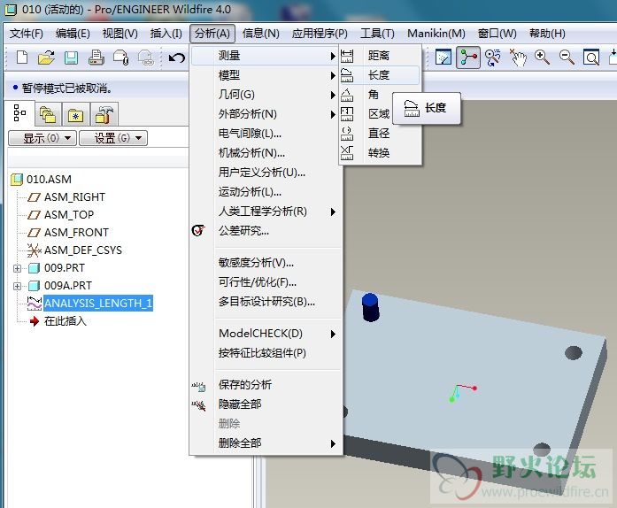

最后一张图片放第一的位置。
109
2710
307
3872
热心助人勋章宣传大使勋章优秀会员勋章希望之星勋章
发表于 2016-10-14 09:11 | 显示全部楼层
然后,在工程图的明细表里可以随意引用长度参数,
其他如宽度,直径等参数一样的方法。
将这些数值类型的转换为字符串,
将长、宽、高等合并为一个参数。放在规格一栏。

liurunxing 发表于 2016-10-14 08:58
有些参数如果经常用到的话,
在零件和组件的模板里,
已经将自定义参数做好,
非常感谢。我的意思是还有比这个更简单的么?   因为每个部件的长宽高都有差别,三个尺寸顺序不可以乱。如果设置参数顺序不好控制。
