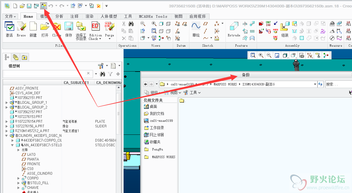

       小弟最近遇到一个问题,在做装配组件设计时,有一些螺钉之类的标准件是从外部调用的,当全部装配好之后,点击保存,发现外部调用的零件没有被保存到目标文件夹中,文件夹里只有一个组件文件,每次还要去外部文件中讲螺钉的模型复制过来,因此想请教大家,怎样才能保存组件中的所有零件呢?小弟在此谢过。

使用”保存备份“命令,可以把装配体的所有数模都汇聚在一起(除了工程图)
或者就是使用插件,需要自己去找,比如mcadex tools之类的,可以数模,工程图一起汇聚
 楼主| 发表于 2016-10-13 13:06 | 显示全部楼层
原来是要保存备份啊,知道了,谢谢哈。

发表于 2016-10-13 19:00 | 显示全部楼层
我的做法是,设一个保存工作目录的快捷键,这个很有用,然后再点一次保存备份  ,外面调进来的零件保存就这么简单!

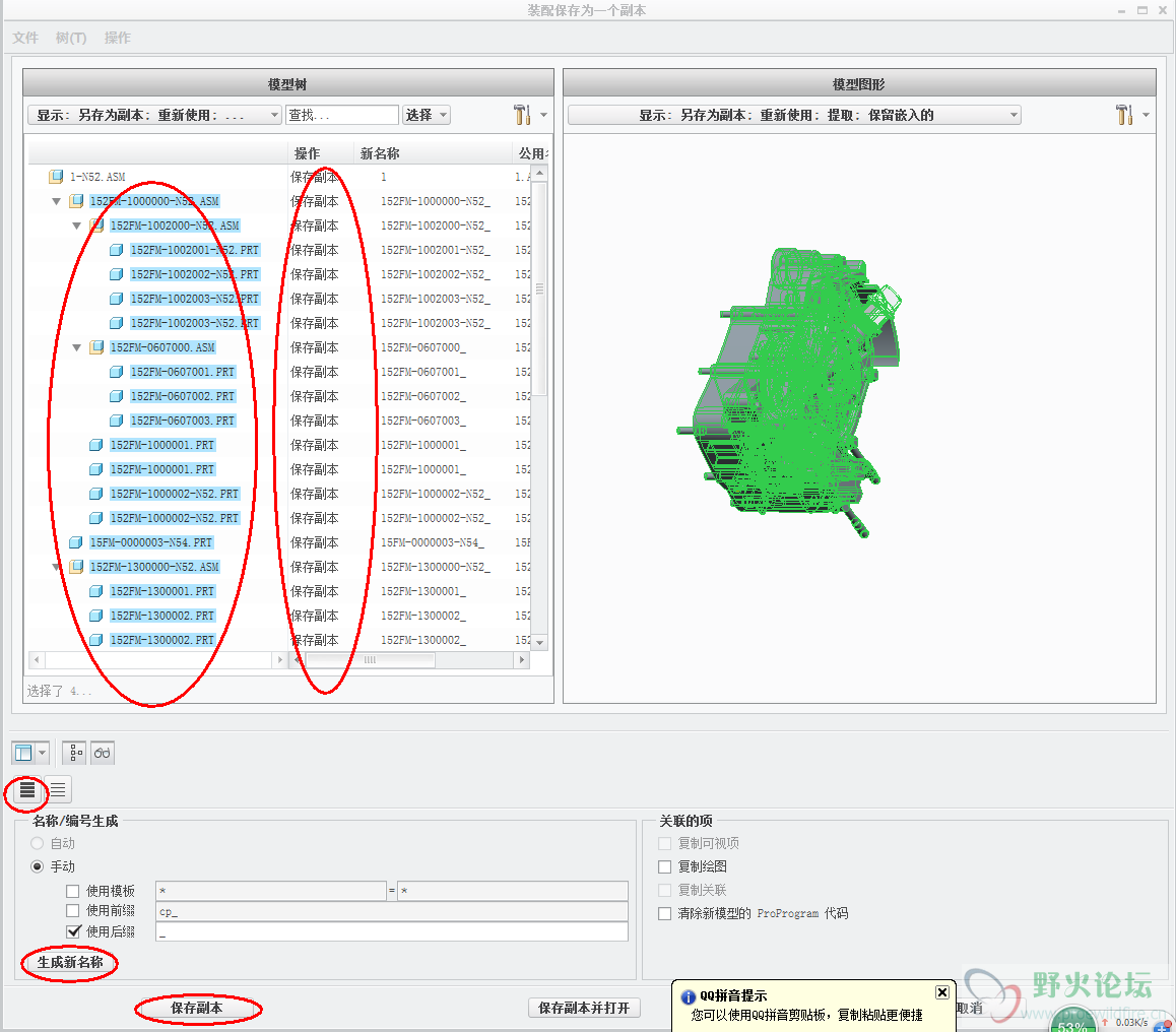

发表于 2016-10-13 23:39 | 显示全部楼层

发表于 2018-5-16 08:27 | 显示全部楼层
寒冰世纪 发表于 2016-10-13 23:39
直接另存就可以,弹出的对话框要把全部零件选中生成新文件名称才行
那这样出现很多错误的地方怎么办

发表于 2018-5-19 08:11 | 显示全部楼层
或者就是使用插件,需要自己去 ...
保存备份后,跟源文件还是有关联的,在备份文件修改文件,原文件也是会变得
