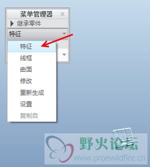

在CERO2.0中有“特征操作”命令,在cero3.0中是否还有这个命令?如果有,在哪里能找到?
1157
1471
发表于 2016-10-13 11:27 | 显示全部楼层

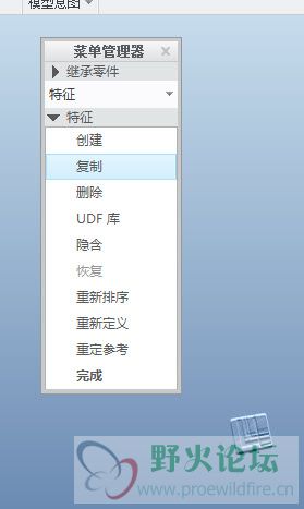

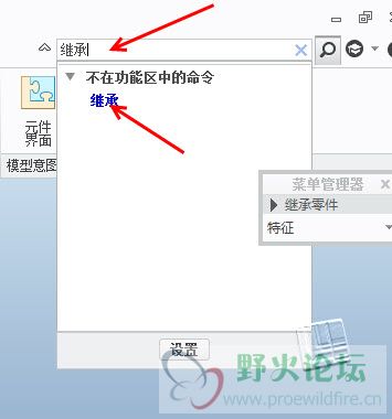

在 继承  菜单  (这个命令不在功能区,可以定义出来或者直接搜索)
80
 楼主| 发表于 2016-10-14 17:41 | 显示全部楼层
很抱歉,我没有看懂啊
发表于 2016-10-14 23:36 | 显示全部楼层
就那2楼图上那样做
