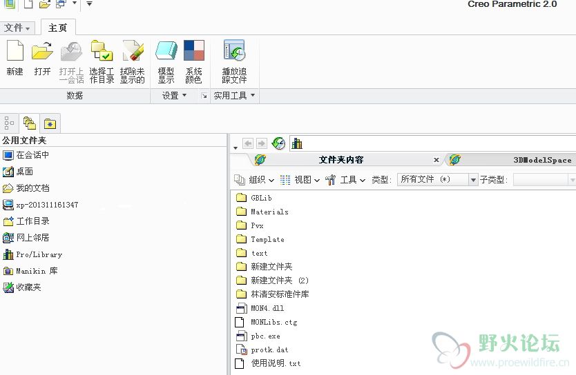

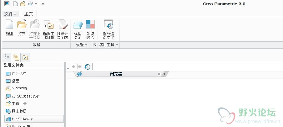

请问:CREO3.0如何设置Pro/Library的路径啊?
          2.0里能正常显示,3.0就不能呢?

设置环境变量pro_library_dir,到指定目录试试

应该是电脑的环境变量吧!
谢谢,我试试!
