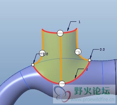

发表于 2016-10-12 17:30 | 显示全部楼层 |阅读模式
如图

发表于 2016-10-12 18:22 | 显示全部楼层
不符合条件,自己可分析下
发表于 2016-10-12 20:40 | 显示全部楼层
回去看线!!!
发表于 2016-10-12 21:30 | 显示全部楼层
线问题吧

发表于 2016-10-13 08:30 | 显示全部楼层
1.直段的面尽量有拉伸处理
2.边界尽量在各自的端点。
