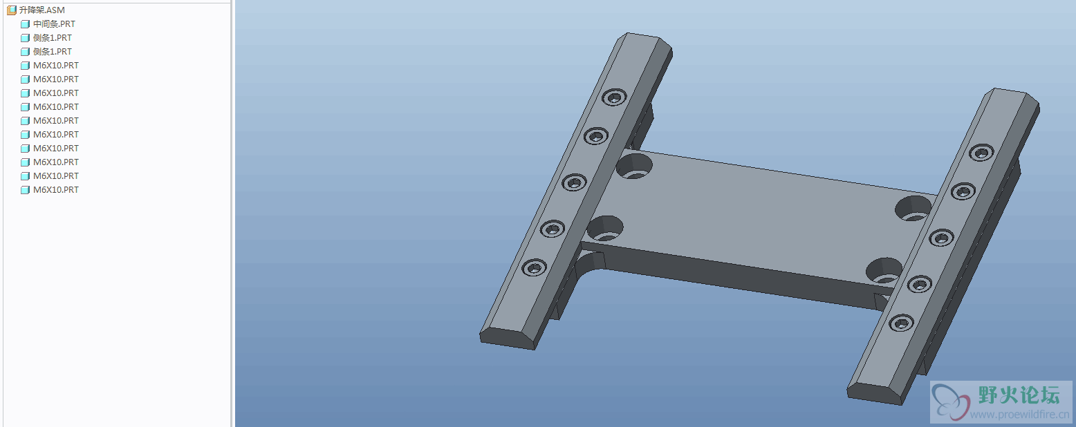

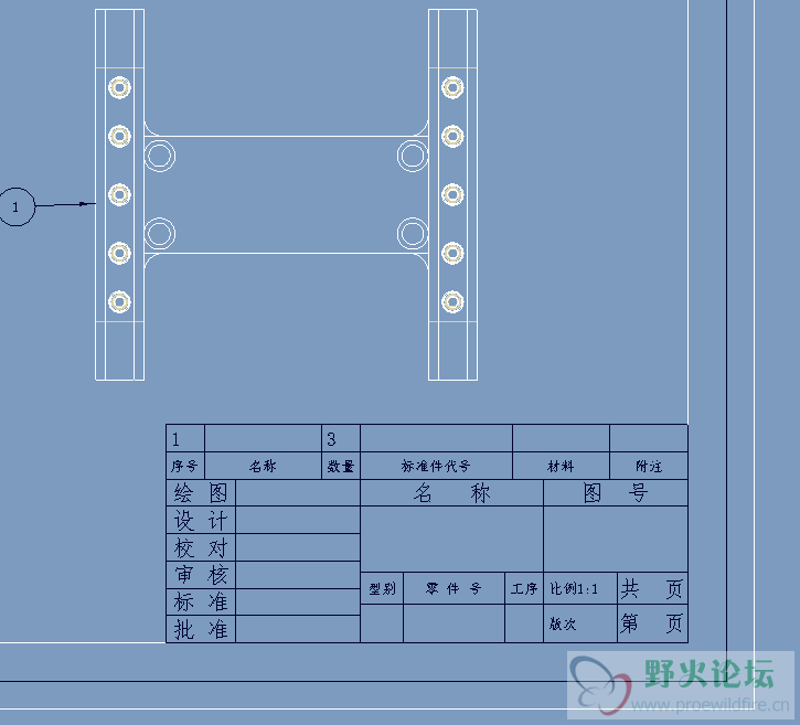

问大家一个事啊我画了一个装配图,里面有多个零件,但是为什么我出工程图里球标只有一个呢,出工程图的图框我在别的地方用没问题啊?
这个是我画的装配图
这个是我画的装配图
这个出工程图的时候就有一个球标
这个出工程图的时候就有一个球标

“序号”等参数是不是自定义参数,
如果是自定义参数,
有可能是除1#零件外的其他零件,
没有定义这些参数。

弄好了 谢谢啊 我把每个零件的 名称图号什么的写进去就都显示出来了 不过现在有一个问题 我总体装配里 有子装配 我的bom表里没有子装配的名称啊 比如我弄了个气缸模型 气缸是个装配体 ,我bom表里没有啊 只有一个1 然后都是空白了

如果你的图框里的“名称”等一些参数是自定义参数,
要想在明细表里显示,
必须在子组件里定义相应的自定义参数。
当不想显示子组件时,
可以使用“过滤器”,
只显示零件。

当然零件模板与组件的模板的自定义参数要与板式文件的参数相匹配才会达到好的效果。
