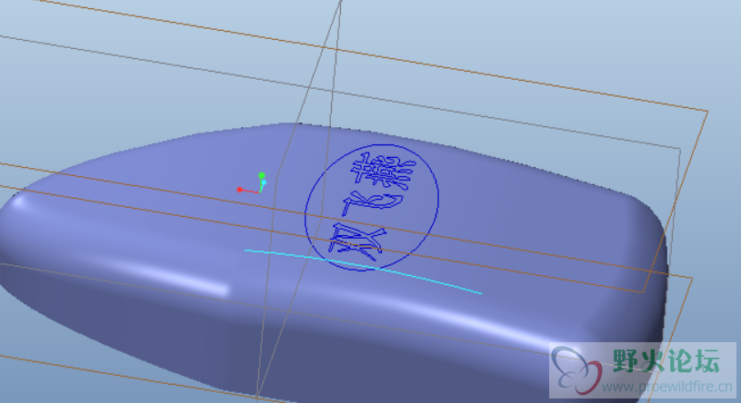

发表于 2016-10-11 21:11 | 显示全部楼层 |阅读模式
谢谢,有空的人可以看看

发表于 2016-10-11 21:36 | 显示全部楼层
曲线相交了或者间距太小了。

发表于 2016-10-11 21:43 | 显示全部楼层
一般我会先草绘  然后便宜的时候,投影先创建的草绘。因为某些时候直接草绘,拉伸等特征会失败

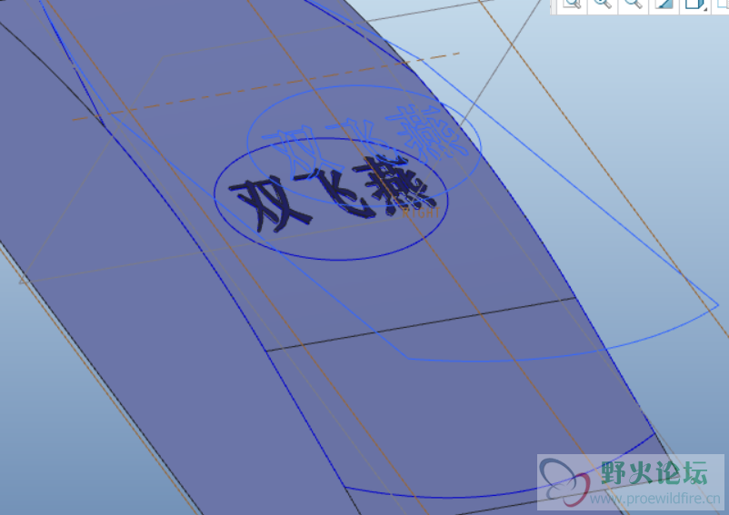

图打开有点错误,偏移做好了,看看是不是想要的效果
123.prt.zip
100.75 KB, 下载次数: 15
926
1157
发表于 2016-10-11 21:54 | 显示全部楼层

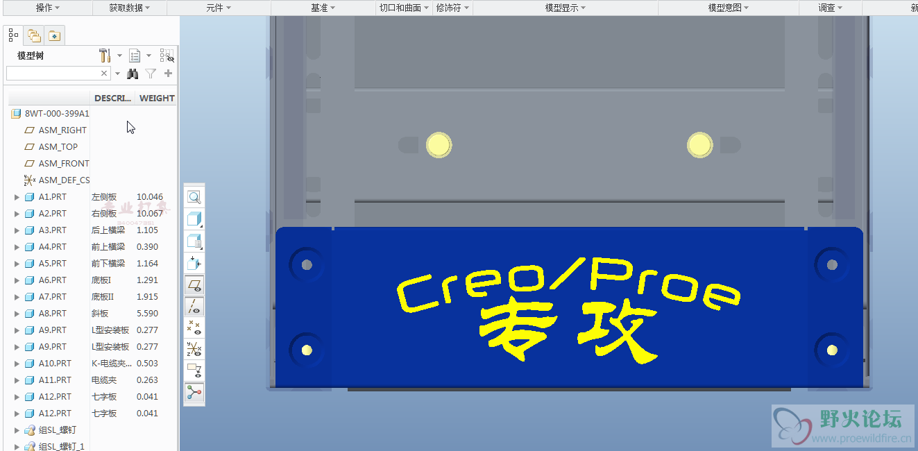

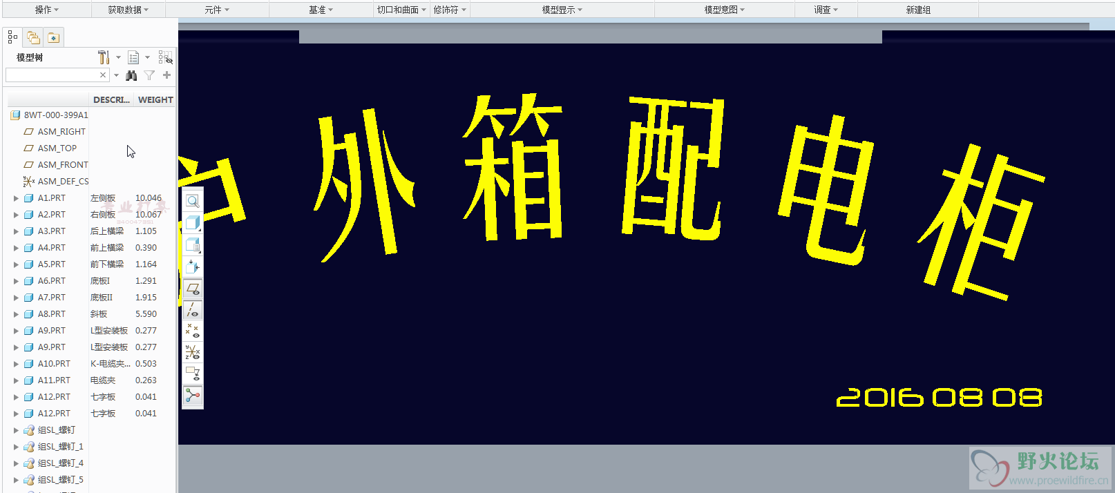

发表于 2016-10-12 08:17 | 显示全部楼层
Proe/creo写中文字,字体的选择也是关键
点击小图看高清图
