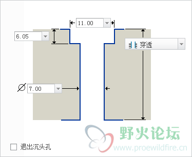

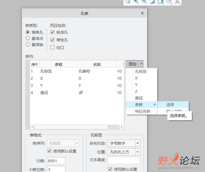

按照孔特征来命名孔表的名字还是不能把参数显示在孔表上面
假如说我现在的孔特征是这样的
假如说我现在的孔特征是这样的
孔特征相对应的名称
孔特征相对应的名称
生成孔表的时候还是没有相对应的参数显示出来

插件B&W有个孔表标注,试试能符合你要求 不

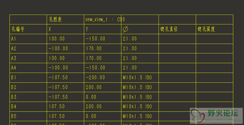

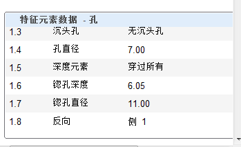

发表于 2022-10-19 22:29 | 显示全部楼层
128
156
发表于 2022-10-19 22:35 | 显示全部楼层
附图,参数就是孔特征值
