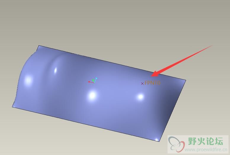

(数学上有曲面上任一点的切面方程)那么曲面上任一点的切面怎么画如下图:

我做出来了,原理就是两切线确定一平面

觉得可以先创建平面,通过曲面和点先做个平面,平面就是通过这个点与曲面相切,再以这个平面草绘出形状,再用填充变成曲面,应该就可以了。不过觉得这个填充面真的没有什么实际用处,如果真需要作为参考,不如就做参考平面实在。

正解应该是,
1,做点,
2,通过点,做垂直于曲面的轴
3,通过点,做垂直于轴的基准面。
creo 11.0
