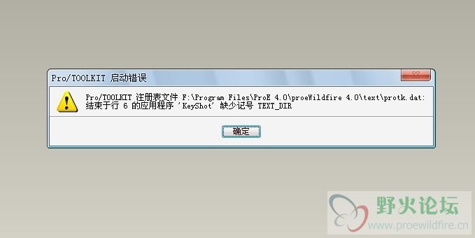

请教一下大伙,使用的PROE版本是4.0的以前用的是KS2.0版本,现在已经把KS卸载了,但是出现这个提示,应该是PROE哪里还需要删除某些设置,请问大家怎么取消掉呢?

proe 配置文件中找到protek.dat 语句 删除就好了

在 config.pro 里删除包含  protk.dat 那一行

太感谢了!!!谢谢管理!!到现在为止我都没装上ks4都打算重装PROE了
