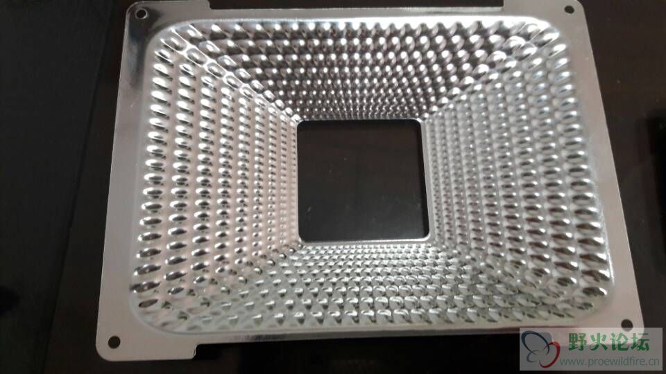

如图的形状里面凸起的椭圆在圆角位怎么画?

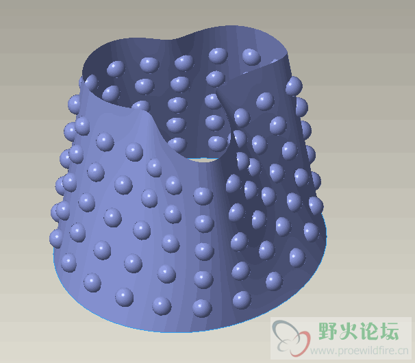

展平,折弯?

我也觉得可以用2楼的方法试试,展平,阵列,再折弯回去,还没有实际去做下看是否可行,只是提下方法

三楼讲的对,支持你!

hzengxin 发表于 2016-10-10 21:21
做这个电脑太卡了,怪不得没人做
仅仅一个阵列就大概效果了
成功,明白了,非常感激。
