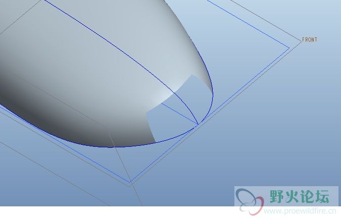

[已解决] 怎样用边界混合将,下图缺口填起来(pro/e 5.0)
71
发表于 2016-10-10 11:15 | 显示全部楼层 |阅读模式
边界混合将,下图缺口填起来
文件地址:百度网盘  PRO/E 5.0
http://pan.baidu.com/s/1i5g8M6x
45
58
发表于 2016-10-10 12:52 | 显示全部楼层
直接用边界混合,第一方向选三条曲线,第二方向选两条曲线(用shift选取,然后分别修剪到第一方向的第一和最后一条曲线的位置),约束第一方向第一和最后一条曲线的边界相切

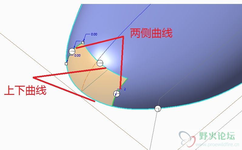

 楼主| 发表于 2016-10-10 13:59 | 显示全部楼层
hustlus 发表于 2016-10-10 12:52
直接用边界混合,第一方向选三条曲线,第二方向选两条曲线(用shift选取,然后分别修剪到第一方向的第一和 ...
谢谢,指点,
第一方向     侧面按CTRL 选去两条线
第二方向    上下 由于是四条曲线组成,一条链可以选了之后按shift选去另一部分,完了之后按ctrl选另一条链,同样选去一段后按shift选另一部分
上面完后挨着曲面的约束为相切,与FRONT向的约束为垂直
再次感谢提醒
我老是在第二方向连续选四段,导致无法边界混合

刚好遇到问题,感谢,在选第二方向的时候,不按shift就会形成第二方向四条链,失败原因就是这个
