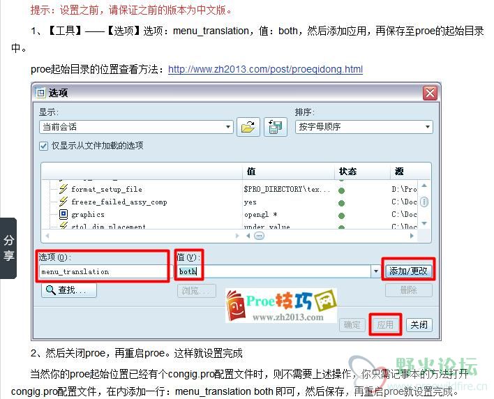

遇到的问题跟这位兄弟的一样:
http://www.proewildfire.cn/thread-48456-1-1.html
即设置了中文变量,也改了bat和psf两个文件,就是启动位置为自己的config文件夹时界面显示英文,用proe默认的启动位置就显示中文,这是神马原因?
174
250
发表于 2016-10-10 10:41 | 显示全部楼层
那原因就很明显了,你启动位置的config文件内也是需要设置语言类型的
menu_translation
yes, no, both
指定运行非英语版本 Pro/ENGINEER 时菜单的语言。
yes - 在菜单中使用通过 LANG 或 PRO_LANG 环境变量设置的语言。
no - 在菜单中使用英语。
both - 使用英语和通过 LANG 或 PRO_LANG 环境变量指定的语言并排显示菜单。
你根据你需要填写或者选择即可
或者直接用记事本打开config修改

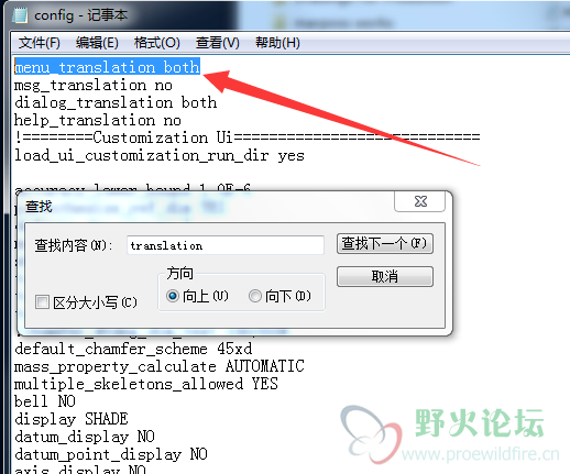

你自己的config.pro可以贴上来看看
246
312
 楼主| 发表于 2016-10-10 23:09 | 显示全部楼层
请判断一下,是不是这个配置文件有问题

发表于 2016-10-11 13:08 | 显示全部楼层
oldcar1000 发表于 2016-10-10 23:09
请判断一下,是不是这个配置文件有问题
你把这句话:
“dialog_translation no”改为“dialog_translation yes”,
再试试
246
312
 楼主| 发表于 2016-10-11 13:57 | 显示全部楼层
nanyangwufeng 发表于 2016-10-11 13:08
你把这句话:
再试试
我去,果然是这个原因。
